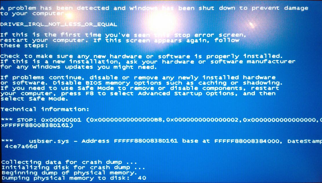

ich versuche Mess-Daten von einem Arduino Board über eine USB-Verbindung (integrierter Seriell-USB-Wandler) an LabVIEW zu senden um diese dann dort weiterzuverarbeiten. Das klappt mit einem Desktop-Rechner wunderbar, aber leider tritt bei Verwendung meines Laptops (X230) dabei recht schnell ein Blue Screen auf. Der Fehler tritt auch bei Verwendung der LV eigenen Seriellen-Beispielprogramme auf.
- OS auf beiden Rechnern: Win7 64bit
- LV-Version auf beiden Rechnern: LV 2011

Da sind die Chipset drivers Deines Labtops wohl ein wenig mit der heissen Stricknadel gestrickt worden. Wen usbser.sys (ein MS Standard Driver) Probleme hat om über den USB Bus serielle Geräte anzusprechen geht etwas nicht gut im PC, und das ganz unabhängig von LabVIEW oder VISA. Man kann nur hoffen dass es ein einigermassen seriöser Labtop ist mit aktueller Treiberunterstützung so dass man die Upgraden kann. LabVIEW und VISA können da gar nichts dafür.
Im besten Fall ist die Installation des OS und der Treiber vermurkst und ist eine saubere Neuinstallation des Ganzen genügend.
