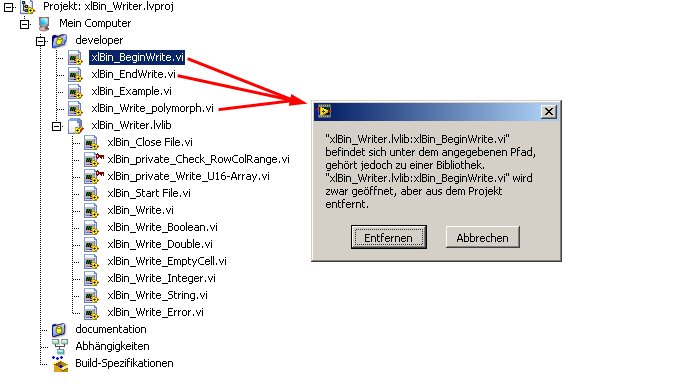

Oh je...
...jetzt wirds hart. Da kommt meine vollkommene Unwissenheit bezüglich Projekte zum tragen.
Du hast die Begin/EndWrite VIs und das Write_polymorph umbenannt und in die lvlib reingepackt... braucht man die originalen dann überhaupt noch?
Davon abgesehen, dass beim draufklicken gemeckert wird...
Was genau bringt lvlib jetzt (sorry, kein Plan... Kurze Erklärung reicht)?
Warum 4:2:2:4 con.pane?

"Davon abgesehen, dass beim draufklicken gemeckert wird..."
Muss ich mir heute abend (ehm, heute Anpfiff - dann später am Wochenende: ehm Sonntag spielt Deutschland - evtl. nächste Woche...) nochmal anschauen! Bei 30° dann doch lieber PublicViewing in der (irischen) Lieblingskneipe...
Edit: Nach einem Blick ins ZIP-File: Die VIs mit altem Namen sind Überbleibsel vom Umbenennen. Anscheinend hat LV nicht umbenannt, sondern kopiert... Umbenennen funktioniert sonst eigentlich sehr gut im Projekt. Muss mit der lvlib-Verknüpfung zusammenhängen. Umbenannt hatte ich, um konform mit sonstigen Funktionen (wie bei normalen Dateien) zu werden bzw. um den User nicht zu verwirren (der braucht nicht unbedingt ein VI mit Namen "*_polymorph").
"Was genau bringt lvlib jetzt (sorry, kein Plan... Kurze Erklärung reicht)?"
Zusammenfassen von zusammengehörigen Funktionen, mit der Möglichkeit, Funktionen als "Privat" zu deklarieren. Bin auch am Ausprobieren...
Edit: Guckst du hier, 2. Absatz.
"Warum 4:2:2:4 con.pane?"
StyleGuide-konform.
Edit: LabVIEW-Cleanup liebt gerade ErrorCluster-Drähte. Ich liebe gleichmäßig ausgerichtete Icons. Standardfunktionen bevorzugen den 4224-ConPane. Schmeiß alles zusammen, und du verstehst, warum alle (ok: 99%) meiner VIs den 4224-ConPane verwenden...

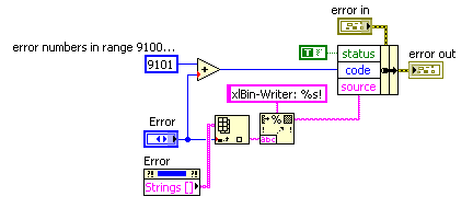

Hab mich heute in der Mittagspause mal damit beschäftigt und folgendes nachgerüstet:
Bringt mich dann zu der Frage:

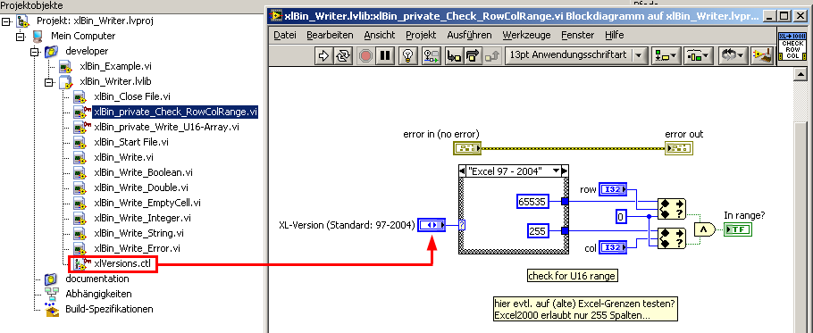

So einen Enum dann lieber als .ctl und strict-type-def. oder doch so wie deinen Error-Enum direkt in das VI integrieren?
Andere Frage zum Dateimanagement wäre dann noch, ob man private Dateien in einen extra Ordner speichert... ggf. .ctl's auch?
Hab außerdem die row/col verbunden im NaN Case für Write_DBL.
Zum Thema +-Inf. hab ich mich auch mal schlau gemacht, aber da unterscheiden sich die Excelversionen teilweise ganzschön in Bezug auf die Zahl die dann geschrieben werden müsste.
-Inf. wird bei meinem Excel 2002 SP3 ignoriert und genauso ausgegeben wie +Inf.
-> Daher der Gedanke, bei DBL auf +-Inf. zu prüfen und entsprechend einen String in die Zelle zu schreiben, statt der Zahl.
Was meinst du dazu?

- interne Änderungen (Fehlercode-Generierung und -Weitergabe)
- Errorcode-Generierung in (private) Subroutinen verlegt zur leichteren Erstellung weiterer Fehlermeldungen, ErrorCodes starten bei 9100
- Enum/Ring als public typedef
- DBL: ±Inf wird geprüft und als #VALUE weitergegeben
- I32: Test auf Excel-30bit-Beschränkung, ansonsten Verwendung von DBL
- readme.txt im Folder documentation angelegt

-xlBin_private_Check_RowColRange.vi
Eingang für FileRef, Ausgänge für FileRef, Row, Col hinzugefügt.
-> Weniger Knotenpunkte + gefällt mir besser
(StyleGuide konform?)
