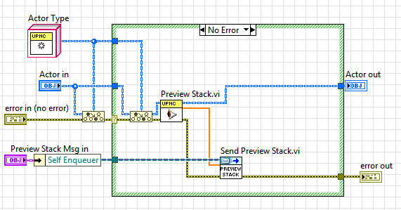

Ich verstehe den Sinn des "Self Enqueuer"s in den Attributen der Preview Stack Msg.lvclass im UPNCalculator Actor nicht.
Ich würde eine Funktionalität im Sinne von "Schick mir selbst eine Message mich zu aktualisieren" erwarten, aber diese würde ich im Frontpanel VI "Calculator.lvlib:ActorCore.vi" bzw. der zugehörigen dortigen Methode bzw. Message erwarten.
Als zweite Frage etwas wahrscheinlich sehr banales.. Wenn ein solches Objekt hinzugefügt werden soll, bspw. vorher im Beispiel ein "Stack"-Objekt, so nehme ich das aus dem Projekt Explorer. Wie sieht das bei den Actor Framework-Objekten aus? Ich kann die eigentliche Lib für das AF im Projekt Explorer finden, aber keine "Self-Enqueuer" Objekt (was vom Typ her ja eine spezielle Priority Queue sein sollte.
Im darauf folgenden Schritt wird die "Send Preview Stack Msg.lvclass modifiziert, sodass dieser auch der Self-Enqueuer übergeben werden muss (required). Genau hier tritt der eigentliche LabVIEW Fehler auf, da das VI zu diesem Zeitpunkt nur ohne Self-Enqueuer angesprochen wird, da dieser noch gar nicht exisitiert.. Resultat: Fehler bei der Ausführung..
Ich hab das gesamte Projekt angehängt (LV 2013 lv13_img), da es sonst sicher schwierig wir mit nur einem VI etwas nachzuschauen.
Jede Hilfe ist willkommen, besonders der Verständnis Teil ist mir wichtig.

Antwort zur zweiten Frage:
In AF-Palette findest Du das "Get Self-Enqueuer.vi". Erzeuge eine Control des Ausgangs. So einfach!

Antwort auf die erste Frage.
Der UPNCalculator gibt nein Preview zwar den Stack zurück, weis aber sonst damit nichts anzufangen. Das muss der Caller-Actor wissen bzw. die Nachricht, die er versendet.
Im einfachsten Fall könnte der UPNCalculator den Stack einfach an seinen Caller-Enqueuer senden. Das würde aber die Allgemeinheit einschränken. Der Caller-Actor könnte ja wollen, dass der Stack an einen anderen Actor gesendet werden soll. (Warum? Das bleibt sein Geheimnis.) Darum muss der Caller-Actor der Message verraten, wohin der Stack gesendet werden soll. In diesem konkreten Fall an sich selbst.
Diese Lücke in der Dokumentstion sollte aus didaktischen Gründen eine mündliche Duskussion auslösen, was ja offenbar auch funktioniert hat. Beim selbstständigen bearbeiten ist das natürlich ein Problem. Ich sollte diese Erklärung also besser in die Anleitung schreiben.
Das zugehörige Actor Core.vi muss natürlich angepasst werden. Das habe ich als selbstverständlich vorausgesetzt und nicht für erwähnenswert gehalten.
Die Anleitung fängt sehr ausführlich an und wird im Verlauf immer knapper in den Anweisungen. Das AF ist ja auch eher was für Fortgeschrittene. Etwas mitdenken muss der Anwender schon.
Ich bin aber immer für Anregungen zu notwendigen Ergänzungen die das Verständnis erleichtern empfänglich.
Es gibt im Weiteren noch eine didaktische Lücke. Ich bin gespannt, ob Du diese findest und selbstständig löst.

Zur ersten didaktischen Lücke habe ich noch weitere Fragen:
Im 'Preview Stack Msg.lvclass: Do.vi' soll der Stack an den Aufrufer zurück geschickt werden. Hierfür übergibt der Aufrufer seinen Self Enqueuer an die Methode 'Preview Stack Msg.lvclass: Send Preview Stack.vi'. Mir gefällt die Idee eine Referenz auf den Self Enqueuer des Nachrichtenaufrufers zu verwenden. Soweit ich das verstehe, wird es dadurch deutlich flexibler, da ansonsten nur der Aufrufer des Akteurs zu Verfügung stände, und das muss nicht der Sender der Nachricht sein.
Du schreibst, man könnte im einfachsten Fall aber auch die AF Funktion 'Read Caller Enqueuer' verwenden, um die Nachricht einfach immer an den Aufufer (des Akteurs, wenn ich richtig liege) zu senden. Wenn ich diese Funktion im Do.vi der Message platziere erhalte ich von LabView folgende Fehlermeldung
Zitat:This VI cannot access the referenced item because of class access scope. Items in protected scope can be accessed only from the following locations:
1) from inside the owning LabVIEW class
2) from inside LabVIEW classes inheriting from the owning LabVIEW class.
In der Doku des AF liest es sich so, als hätte jeder Akteur seine Queue, die des Aufrufers und die seiner "Kindakteure" im Zugriff. Hier befinden wir uns allerdings in einer seiner Nachrichten, die ja keine Kindakteure des Akteurs sind. Andererseits gibt es einen 'Actor in' - warum darf ich darauf nicht zugreifen?
Später im Workshop wird der Testaufruf vom Calculator-Akteur durch den eigentlichen Aufruf der UPNCalculatorGUI ersetzt. Ich vermute an dieser Stelle bin ich auf die zweite didaktische Lücke gestoßen? In Übung 7 soll ein "unerwarteter Zustand" gezeigt werden, wenn die beiden Akteure den gleichen Rechner verwenden. Ich vermute, was gemeint ist, ist dass die Testberechnung zu einer Veränderung des Stacks führt, von der die GUI so erstmal nichts mitbekommen hat... Aber bevor ich mir das ansehen kann schmiert mir LabView ab. Das Problem: Wir haben im Do-Teil der Nachricht das Send Preview Stack VI getauscht. Nun wird der Stack zurück an die UPNCGUI geschickt und nicht mehr an den Calculator. Löse ich nun die Testberechnung aus landet der Self Enqueuer von 'Calculator.lvclass' in der falschen Klasse 'UPNCalculatorGUI.lvclass', oder so ähnlich...?
Vorausgesetzt, man möchte den gleichen Actor für verschiedene GUIs gleichzeitig nutzen. Wie erreicht man also, dass der Empfänger einer Nachricht, seine Daten an einen beliebigen Aufrufer zurückgibt? *kopfkratz*
- Ich könnte im UPNC für jeden Aufrufer eine eigene Nachricht anlegen, welche dann genau weiß, an wen sie die Daten zurück zu schicken hat. Das scheint mir aber nicht sehr flexibel zu sein.
- Ich würde lieber das Send Preview Stack.vi überschreiben, so dass je nach Klasse des Aufrufers unterschiedliche VIs aufgerufen werden. Doch dabei habe gedanklich noch so meine Probleme. Ich definiere eine Nachrichtenklasse CalculatorUserMsg mit einer leeren Methode 'Send Preview Stack' (also für Override), welche ich in das Do.vi einfüge, diese Klasse muss vom AF-Message erben. Die Messageklassen der beiden Aufrufer erben dann von CalculatorUserMsg und implementieren ihre jeweiligen "Empfangsmethoden" für den Stack, wie gehabt. Ich dachte das klingt nach einem guten Plan. Doch dann schaute ich auf das VI
Das Send Preview Stack VI hat ja gar keine Inputs, anhand deren entschieden werden könnte, von welcher Klasse die entsprechende Methode nun aufgerufen werden soll. Aber durch Vererbung und Überschreiben der Methode sollte das Problem doch lösbar sein, oder? Vielleicht hat hier jemand einen Tipp für mich :-)
- Oder man baut den Ansatz vom Self Enqueuer weiter aus: Der Aufrufer übergibt nicht nur dessen Referenz, er übergibt zusätzlich auch eine Info, welche Nachricht für die Rückantwort verwendet werden soll. Hier habe ich aber leider keine Ahnung, wie man das implementieren könnte.
Wie sieht es mit einem Best Practice zu diesem Problem aus?
