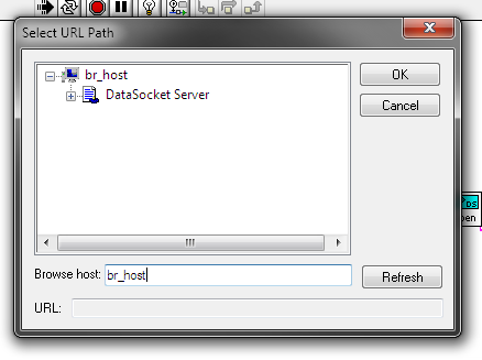

ich versuche derzeit über LabVIEW eine Verbindung zu einem auf einer X20 Cpu von B&R laufenden OPC Server (über Automation Studio) zu erstellen. Die Netzwerkanbindung und der Server sollten soweit funktinoieren. Mit einem unabhängigen OPC Client (http://www.kassl.de) erhalte ich Zugriff auf den Server und sehe sogar meine angelegten OPC-Tags.

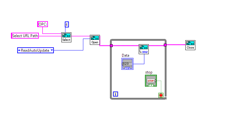

In LabVIEW verwende ich folgendes VI:
Starte ich das VI, fragt es mich nach dem Pfad. Der Host wird gefunden und es sieht folgendermaßen aus:

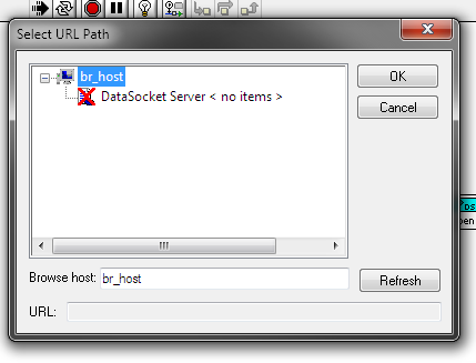

Danach sieht man kurz wie da steht "No Server found" und die Anzeige bleibt so stehen:
Woran könnte das liegen? Ist das ein Problem hinsichtlich des OPC Servers? Mit dem LabVIEW eigenen OPC-Demo Server kann ich mich normal verbinden und bekomme auch die Werte angezeigt.

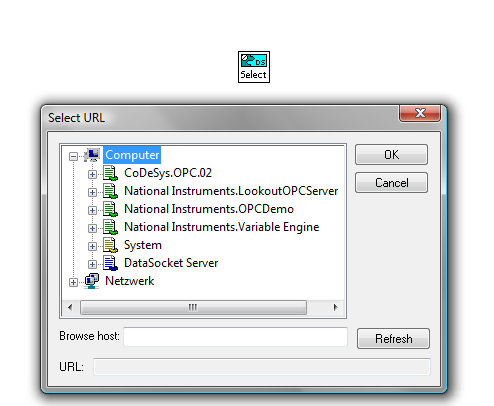

Du hast keine Verbindung zu deinem B+R OPC-Server.
Bei mir sieht das so aus. (siehe Bild)
Bei mir ist aber ein OPC-Server lokal (CoDeSys) auf dem PC, der die verbindung zu einer SPS macht.
In deinem Fall müsste das über Netzwerk gehen, hast du aber nicht. (Siehe mein Bild, unten)
Warum das Netzwerk bei dir nicht erscheint, kann ich auch nicht sagen.
Edit: Kannst ja mal versuchen, anstelle opc: direkt die IP angeben (z.Bsp. opc://172.16.60.81)
