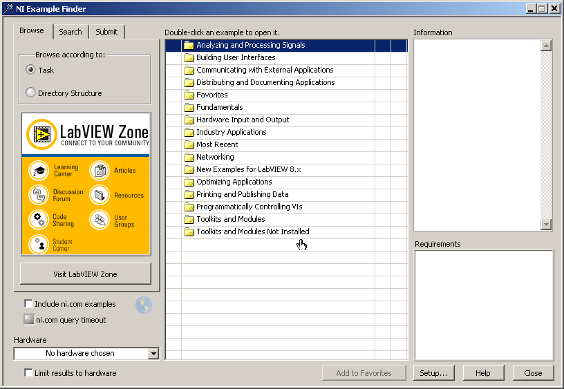

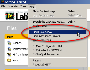

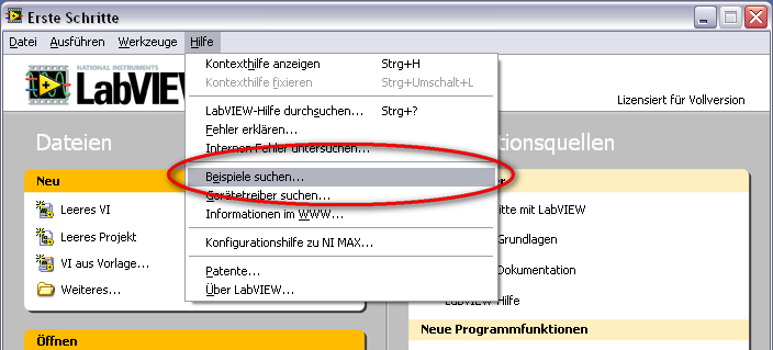

Den NI Example Finder / die NI Suchmaschine für Beispiele ruft man folgendermaßen auf:
Das neu gestartete Programm sieht dann in etwa so aus:
In der Mitte sind die Beispiele, geordnet nach Themenbereichen.

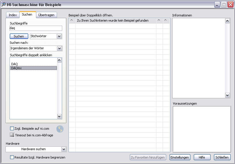

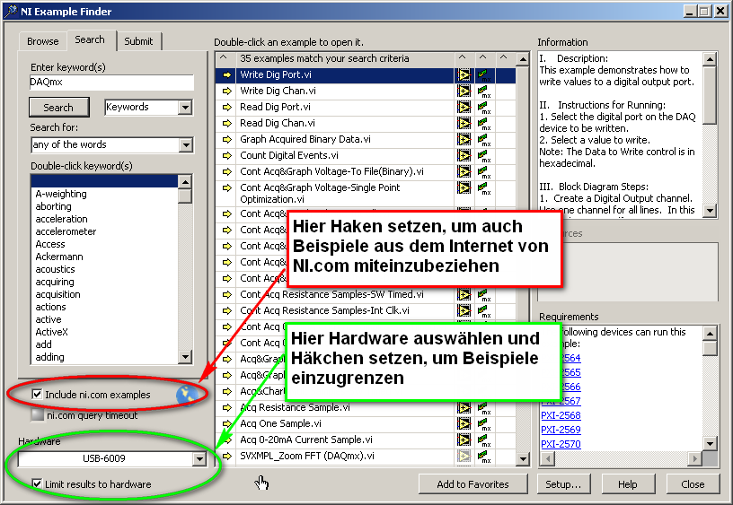

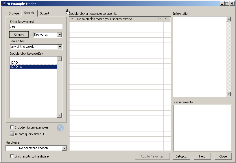

Für spezifische Suche empfiehlt sich der 2. Reiter (Search/Suchen)

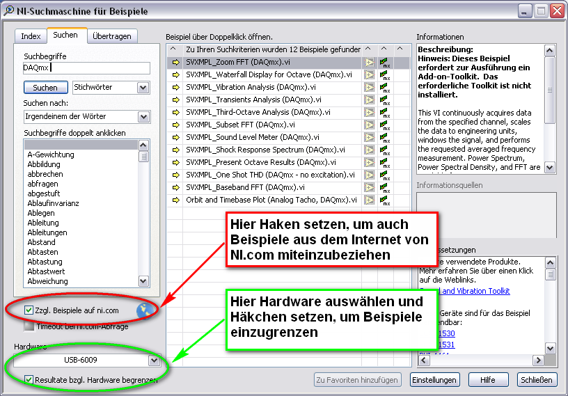

Für noch mehr Beispiele, roten Haken setzen, für spezifische Suche nach Beispielen zu bestimmter Hardware, grünen Haken setzen
