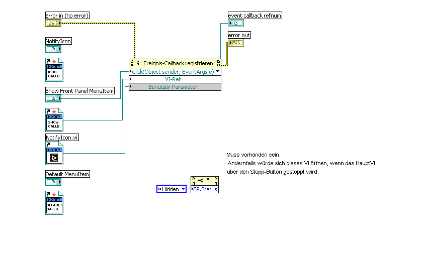

' schrieb:Ja, also ich hab jetzt mal die Idee mit dem .NET übernhaufen geworfen, weil ich hab so ein nettes ToolKit für ActiveX gefunden.
Ja, und ich habe diese ActiveX über den haufen geworfen und setze nun auf .NET Wink
AX läuft im Moment noch in einer meiner EXE, aber beim beenden gibt es fast immer einen Windows Ausnahmefehler.
Deshalb und auch wegen der zusätzlichen DLL und CVI-RT, habe ich auf .NET gewechselt.
' schrieb:Hab momentan nur ein paar Verständniss Probleme, und dabei könnt ihr mir bestimmt helfen?!
Also, Icon erstellen, Icon Menu, Icon anzeigen, ausblenden usw funktioniert alles, ich versteh nur nicht wie das mit den Event registrieren geht.
Da sind zeichen und Verbindungen dabei, dich ich zuvor noch nie gesehen hab, und ich blick irgendwie nicht durch.
Was sind das für zeichen auf der linken seite, und wie is der zusammenhang zu "User event erstellen"? Kann ich mit dem Block jedes x-beliebige Event erstellen?!

' schrieb:Bei ist es genauso wie Donald sagt ...Wink
Ich verwende LV 8.5, aber deshalb sollte es doch trotzdem kompatibel sein!
So nach vielen hin und her habe ich jetzt eine Lösung gefunden.
Das VI "Registereventcallback" muss ebenfalls offen sein, wenn man die Application problemlos starten will. Problem: Registereventcallback.vi muss dann auch über den Applictaion Builder dementsprechend eingebunden werden.
Über den Eigenschaftsknoten kann man sich den Status des FP auslesen lassen. ändern man diese in "Schreiben" und wählt "hidden" aus, verschwindet das "Registereventcallback.vi" wieder. Siehe auch hier: [url=index.php?act=findpost&pid=0]
Warum auch immer? Aber es funktioniert und ist wahrscheinlich einfacher als über ActiveX. Und die Quelle bei <a href='index.php?act=findpost&pid=0'>http://msdn.microsoft.com/de-debrary/system.windows.forms.notifyicon.aspx[/url] ist eigentlich auch sehr verständlich.

' schrieb:So nach vielen hin und her habe ich jetzt eine Lösung gefunden.
Tja wie gesagt, bei mir geht das auch ohne das das VI-FP offen ist.
Du hast, meier Meinung nach, das Folge-Problem gelöst, nicht die Ursache.

' schrieb:Tja wie gesagt, bei mir geht das auch ohne das das VI-FP offen ist.
Ja, das denke ich auch. Hab das ganze WE gekrübelt, aber keine Lösung für die Ursache gefunden. Aber ich bin ja mit dem Problem nicht alleine. Naja werd ich wohl mit Leben müssen, oder hat einer hier noch eine Idee?

' schrieb:Seit LabVIEW 7.1 ginge das schon mit dem LabVIEW API PostLVUserEvent.
Zwar nannten sie das Callbacks aber das hat damit eigentlich nicht soviel zu tun. Nun ja es sind einfach Funktionen die LabVIEW beim Laden/Initialisieren und Entladen/Deinitialisieren der DLL Knoten aufruft. Auch eine Callback im strikten C Sinn aber hat eben nichts zu tun mit LabVIEW User Event Callbacks.
Danke für die Info. Dachte ich mir, dass ich mal wieder falsch geraten haben.
Aber nun habe ich genug von .Net und Callback.
Denn nun geht es bei mir das Callback auch nur noch, so wie Donald beschrieben hat. Hmm
