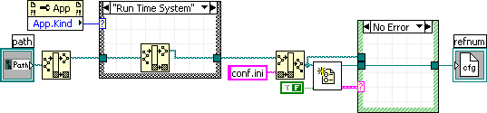

Wie kann ich denn einen relativen Pfad in bezug auf ein kompiliertes LV-Programm erzeugen?
Das Problem ist, die Funktion "Pfad dieses VI" wird bei der Kompilierung nicht automatisch umfunktioniert in "Pfad dieses Exe", sondern der Pfad verweist dann auf einen gar nicht real existierenden Pfad, nämlich auf das Innere der EXE.
Also, wenn das Vi Main.vi hieß und die exe Main.exe, dann wird auf D:......main.exemain.vi verwiesen.
Damit kann ich aber nicht anfangen.
Was ich letztlich will, ist etwas ganz Einfaches: Nämlich ohne Dateldialog auf Daten zugreifen, die sich im gleichen (oder untergeordneten) Verzeichnis wie die EXE befinden, und zwar unabhängig davon, wo sich die EXE - datei befindet.
Kann mir jemand dabei helfen?

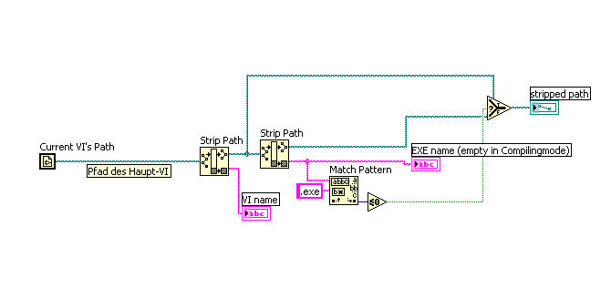

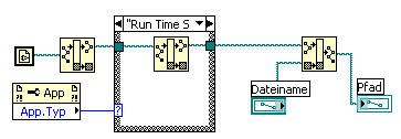

Dank, Eugen. Da nehme ich mir jetzt das Beste aus beiden Welten und mache das kleine Sub-Vi so:

da hab ich auch noch was im Angebot:
das kleine VI findet den Pfad zu dem Ordner, in dem das aufrufende VI liegt (=Arbeitsverzeichnis), den Pfad zur INI-Datei und funktioniert auch mit llbs ...
an den Ausgang "is Exe" kann man direkt das "Exit LabVIEW" Vi anschliessen ...

' schrieb:da hab ich auch noch was im Angebot:
[attachment=31401:pathfinder.png]

' schrieb:Und was machen die Ausgänge eigentlich genau? Was z.B. ist das "Exit-LabVIEW-VI",.........?
Entschuldigung, wenn ich ungefragt antworte. Von einem kompilierten Programm wünsche ich, daß, wenn ich den Stopp-Button drücke, das Programm von der Bildfläche verschwindet. Wenn ich das aber so programmiere - z.B. mit der Methode "FP.Schließen", dann schließt das Programm immer, d.h. auch, wenn ich es in der Entwicklungsumgebung laufen lasse. Und das ist störend. Mit dem Ausgang EXE? von i2dx kann ich aber die beiden Fälle unterscheiden, ich finde das wunderbar. Die anderen boolschen Ausgänge sind selbsterklärend und ich verstehe sie einfach als Informationsangebote, die man verwenden kann oder auch nicht.

' schrieb:Dank, Eugen. Da nehme ich mir jetzt das Beste aus beiden Welten und mache das kleine Sub-Vi so:
[attachment=31400:Pfad.png]
@Lucki:
Hast du das schon mal mit LV8.5 probiert? Scheinbar gibt's die Property "App.Typ" nicht mehr...
@All:
Wie löst ihr das jetzt? Muss man wieder den "altmodischen" Weg gehen und die Dateiendung untersuchen (z.B. mit dem LV8.x-VI "Get File extension")?

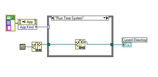

Bei mir geht's mit "App.Kind"..... So habe ich es auch bisher verwendet.....
' schrieb:@Lucki:
@All:
Gruss
Achim
(VI LV 8.5)
