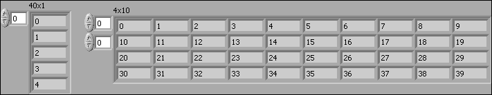

Im Titel steht ja schon mein Anliegen. Mit welchem Befehl kann ich dieses Vorhaben umsetzen? Ich nutze LV 8.6. Danke für eure Hilfe.

Da gibt es zum Beispiel die Funktion "Array umformen". Dabei übergibst du dein 1D Array, schließt an die 1. Dimensionslänge eine 4 an und dann kannst du die Funktion nach unten aufziehen um weitere Dimensionen anzugeben. Da müsstets du dann eine weitere anschließen mit der Länge 10. (Evtl 10 und 4 vertauschen, dmenachdem ob du spalten ode rzeilen haben möchtest!)

ohne Worte, da alles wichtige schon gesagt wurde:
Lv85_img
Sonstige .vi  greglemond_Arrayumformen.vi (Größe: 9,05 KB / Downloads: 257)

man könnte noch eine der konstanten aussparen indem man die dimensionslänge anhand der vorhandenen elemente berechnet.
z.b.:
1. Dimensionslänge = 4
=> 2. Dimensionslänge = 40(Länge von OriginalArray)/4(1.Dimensionslänge) = 10
