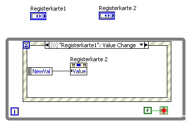

ich habe zwei Tab Control in meiner Labviewoberfläche. Beide haben jeweils 2 Register. Jetzt soll wenn ich beim ersten Tab Control auf das erste Register klicke auch beim zweiten Tab Control das erste Register automatisch kommen.
Ich finde leider nichts in den propertys dazu, wie ich die miteinander koppeln kann.

Das ist auch keine Property, die da aufgerufen werden muß, sondern der Wert selbst. Also z.B. von den beiden Registerstrukturen R1, R2 je eine lokale Variable erstellen, und wenn R1 geändert, dann wird die Lokale Variable von R1 gelesen und beschreibt die Lokale Variable von R2. (am besten geht es mit Ereignissteuerung)

Hier ein Snippet (für LabVIEW 2011):
Also, entweder mit einer lokalen Variablen oder mit den Properties "Value".
EDIT: Ich sehe, dass beim Erstellen des Snippets Murks herauskam, daher hier ein PNG:

Hier noch mit den Eigenschaftsknoten Smile
