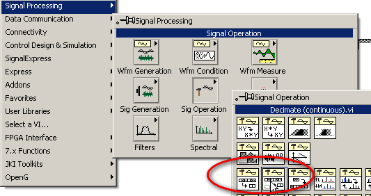

Ich versuche 2 verschiedene Werte aufnehmen:
Druck - 100 mal pro Minute (Dev1/ai1)
Temperatur - 1 mal pro Minute (Dev1/ai2)
Ich habe 2 DAQ-Assistenten hinzugefügt mit verschiedene Timing-Einstellungen.
Beim Starten:
Die angegebene Ressource ist reserviert.
Der Vorgang konnte nicht wie geplant abgeschlossen werden.
15.12.2008, 15:16
2 Werte mit verschiedene Rates gleichzeitig aufnehmen
Ja, sowas geht prinzipiell mit den Standardkarten von NI (und sicher auch bei anderen Herstellern) nicht.
Hintergrund: Du hast üblicherweise nur EINEN AD-Wandler auf so einer Karte, der bei Erfassung mehrere Kanäle zwischen diesen hin- und herschaltet.
Also, am besten beide Kanäle in einem Task erfassen mit der höheren Datenrate, und dann reduzierst du halt manuell den 2. Kanal.
Übrigens, such mal im Forum, das hatten wir schon x-mal als Frage...

Ich habe schon verstanden:
http://www.LabVIEWforum.de/index.php?showt...ebene+Ressource
Die Frage ist:
Reduzierst du halt manuell den 2. Kanal.

Oder genauer:
mit verschiedene Rates Daten in Datei schreiben
15.12.2008, 16:33
Hier gibt es z.B. 2 VIs, um ein Array zu dezimieren:
