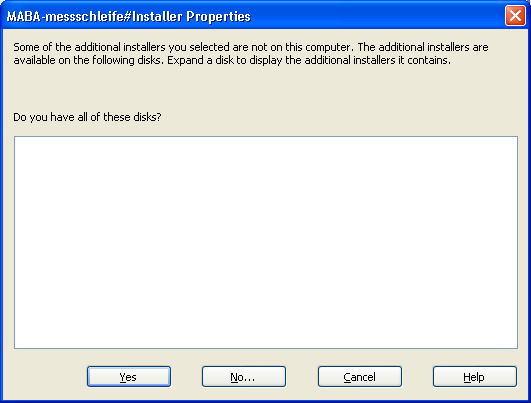

(mein geliebter ApplikationBuilder - diesmal 2010). Ich deinstalliere das ganze LV - "ratzeputz" - und setzte es neu auf, via externer Festplatte (N: wie National) damit LV sich die Pfade merkt wo der Application Builder dann das Zeug finden soll und mich nicht mit "legen Sie die DVD lkjgzkg7v659 bitte ein" nervt.
2 Tage später

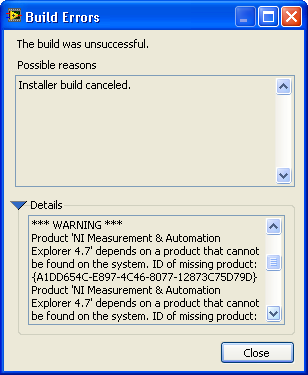

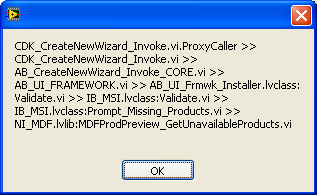

Mein erster Versuch einen Installer zu bauen: Siehe Clipboard02 - die berühmte Frage ob ich "nichts" habe. - man kann antworten was auch immer: Clipboard 01 und 03. In 03 der totals Hinweis: es ist der MAX der etwas benötigt - die angegebene Produktbezeichung ist klar, einfach verständlich und total leicht zu recherchieren - brilliant, durchdacht und eindeutig.
Der Support meint ich solle von der Festplatte installieren - der hat nicht einmal meine Emails gelesen.
Des Rätsels Lösung (nach 3 Stunden herumprobiererei): nach dem Entfernen von LV hat sich das Ding unter "C:Nationa....Downloads" noch Zeug gemerkt. Das Zeug gelöscht und neu gebootet (Windows!) und das Problem war weg.
