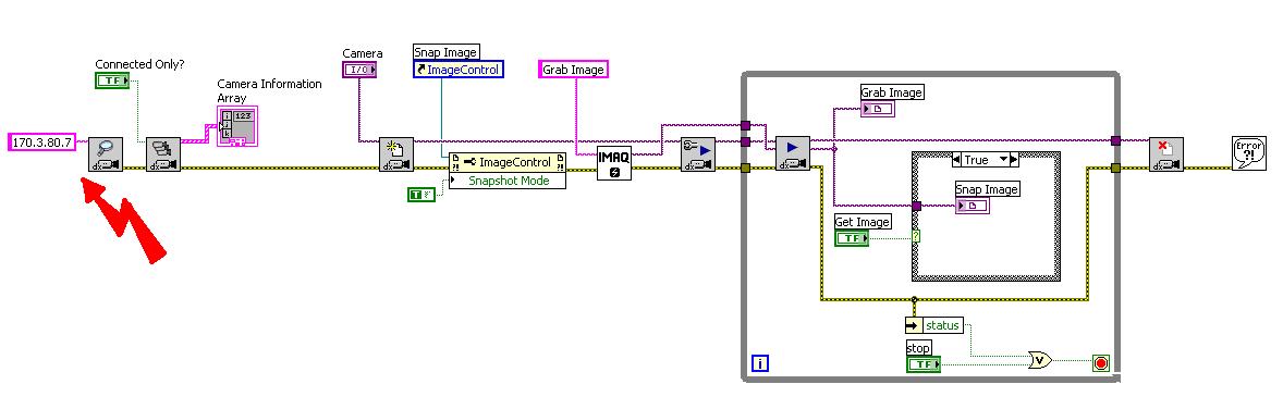

ANSATZ #1: Verwendung der IMAQ-Funktionen
Ist problematisch und aus dem Bauch heraus NICHT sinnvoll, da die Kamera nicht mit Hardware-ID angesprochen werden kann. By the way wäre es schön, wenn jemand wüsste OB und WIE man die IP Kamera als Netzwerkgerät im MAX einbinden kann. Ich bekomme es jedenfalls nicht hin. Der Vorschlag kracht jedenfalls (beinahe erwatungsgemäss) bereits beim ersten Funktionsblock. Bis zur Speicherablage des angestrebten 'Grab Image' kommt es leider nicht.

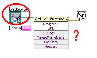

ANSATZ #2: Einbinden des ActiveX-Elementes (WebBrowser)
Damit bekomme ich zwar das Live-Bild in einem Container auf das Frontpanel dargestellt, aber um die Darstellung geht es mir in erster Linie gar nicht. Im Gegenteil, das Live-Bild benötige ich überhaupt nicht. Ein Abruf in der Art 'GetCurrentFrame' o.ä. gibt es über die Browser-Methoden leider nicht.

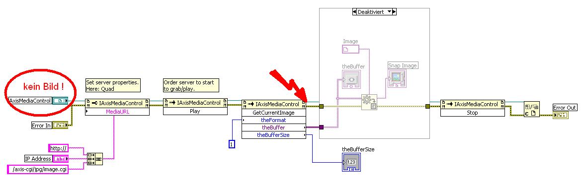

ANSATZ #3: Zugriff über die AMC-Methoden (nach CGI-Befehl)
Klingt gut und setzt erst einmal das SDK-Paket für die AxisMediaControl Funktionalität voraus. Mit den HTML-Requests via CGI-Befehlszeilen lassen sich die vielfältigsten Daten- und Konfigurationsabrufe vormulieren. Die Methode 'GetCurrentImage' mit einem sicher leicht zu händeldem Variant als Ausgangstyp schimpft leider rum -> Fehler mit unbekannter ID. Schade. Auch das Bild auf dem Frontpanel wird gar nicht angezeigt, also liegt die Ursache vielleich schon ganz vorn irgendwo vergraben.
