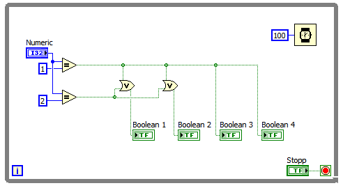

Ich habe 15 LED's und möchte sie per Schalterstellung 1 komplett zum leuchten bringen. Das ging,
in der 2ten Schalterstellung soll jeweils ein drittel aktiviert sein...also entweder die ersten 5 LED's, die 2ten 5 LED's oder die 3ten 5 LED's, das sollte dann auch noch mit einem separaten Schalter frei wählbar sein.
Problem:
Wenn ich nun die LED's mit einem 2ten Schalter verbinden will (kommt die Fehlermeldung
(Dieser Draht verbindet mehr als eine Datenquelle).

ganz kann ich dir nicht folgen, da es ohne Blockdiagramm schwer ist.
Ich vermute jedoch, dass du die boolsche Verknüpfung "ODER" suchst:
LED 1 ist an, wenn Schalter 1 ODER Schalter 2 an ist etc. (Palette "Boolesch").

Also ich versuch es etwas anders zu erklären:
Es ist eine Reihe von 15 LED's hintereinander, die möchte ich mit Schalter 1 alle auf einmal leuchten lassen.
Das hab ich geschafft.
Jetzt möchte ich von der gleichen Reihe mit den 15 LED's mit Schalter 2 jeweils 5 LED's zur Auswahl anwählen können.
Also entweder 1stes drittel, 2tes drittel oder 3tes drittel, das Problem bei mir ist, das wenn ich das Kabel mit einer
anderen Bedingung verknüpfen möchte, bringt es mir den oben genannten Fehler.
Funktioniert so etwas vielleicht mit einem Schieberegister?

ich weiß nicht, was du hier mit einem Schieberegister machen würdest.
Mit der ODER-Verknüpfung meine ich folgendes:
Sonstige .vi  leds.vi (Größe: 10,48 KB / Downloads: 242)
Lv85_img
Ist das numerische Element 1, dann sind alle 4 LEDs an, ist es 2, dann sind nur die LEDS 1 und 2 an.

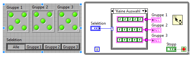

Nachtrag: Falls du ein Array verwenden kannst, wäre das hier eine mögliche Lösung (hier mit allen 15 LEDs und der Auswahl des zu leuchtenden Drittels):
Sonstige .vi  leds2.vi (Größe: 14,26 KB / Downloads: 220)

Hier noch ein alternatives VI mit LED-Clustern anstatt mir LED-Arrays. Das hat den Vorteil, daß man jede einzelne LED auf dem FP nahezu beliebig anordnen kann, es muß dann nicht alles in einer Zeile sein.
Das verwendete Schalterelement (Palette boolsch) nennt sich "Optionsfeld" (deutsch) bzw. "Radio-Buttons" (engl).
Lv10
Sonstige .vi  leds2.vi (Größe: 12,81 KB / Downloads: 230)

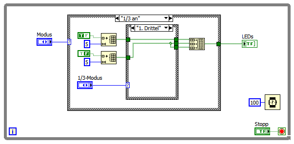

Was hältst denn von der Lösung:
Sind 2 Case Strukturen und die LEDs sind als Array zusammengefasst
Sonstige .vi  LED_Array.vi (Größe: 10,47 KB / Downloads: 249)
