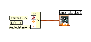

' schrieb:Will ich nun das Audiosignal wieder abspielen kann ich auf der X-Achse den Zeitstempel der Aufnahme nicht ablesen er zeigt mir irgendein Datum und Zeit an und nicht den korrekte Zeitstempel als ich die Aufnahme gestartet habe. Oder mache ich da was falsch?
Du kannst doch bei der Wiedergabe im Graphen Dir ein t0 und fs definieren, das genutzt werden soll. Von da ab müsste es doch richtig angezeigt werden?

' schrieb:Du kannst doch bei der Wiedergabe im Graphen Dir ein t0 und fs definieren, das genutzt werden soll. Von da ab müsste es doch richtig angezeigt werden?
Kannst du mir vielleicht ein beispiel schicken?
Ich weiß nicht wie ich das dem Graphen beibringen soll.

Eine Möglichkeit ist im Screenshot zu sehen. Es geht auch ohne die "waveform" mithilfe eines Clusters. Ich hoffe, Dir hilft das weiter.

' schrieb:Eine Möglichkeit ist im Screenshot zu sehen. Es geht auch ohne die "waveform" mithilfe eines Clusters. Ich hoffe, Dir hilft das weiter.
Ich bekomme es nicht hin!
Ich habe mal eine Worddatei angefügt. Dort kann man erkennne das der obere Graph das Audiosignal ausgibt und die dazugehörige PC-Zeitstempel.
Auf dem unteren Graphen kann man erkennen das ich kein verwertbares Signal bekomme nur eine Linie.
Auf der linken Seite findet sich die GPS Zeit mit allen anderen Parametern.
Wie bekomme ich das jetzt hin ich weiß nicht wo ich anfangen soll.
Kannst du mir vielleicht ein Beispiel schicken oder soll ich dir das VI schicken?
Danke für deine Hilfe.

Am günstigsten wäre es, wenn Du wirklich das VI posten könntest, dann könnten alle einen Blick drauf werfen.

' schrieb:Am günstigsten wäre es, wenn Du wirklich das VI posten könntest, dann könnten alle einen Blick drauf werfen.
OK hier ist das VI!
Um das ganze Programm zum laufen zu kriegen benötigt ihr noch die anderen SubVI´s solltet ihr diese auch benötigen schicke ich sie gerne zu.
Hoffe es klappt!
