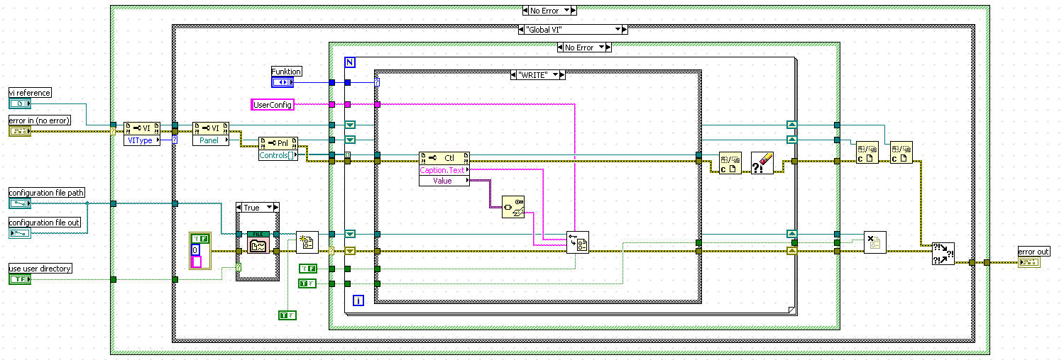

Hier nochmal ein Denk-Anstoß:
mit dem Code speichere ich die User-Einstellungen, die ich überall im Programm immer mal wieder brauche, darum verwende ich dafür eine Globale Variable. In der Globalen Variablen sind mehrere Controls, die ich in dem VI "abklappere" und lese bzw. schreibe:
Übersicht mit "Write" Case
Read Case
Default-Wert aus der Global verwenden, wenn der Eintrag in der INI-Datei nicht gefunden wurde:
Das VI verwende ich immer wieder, die Referenz auf die Globale Variable wird per "static VI Reference" übergeben

RE: Aufbau Frontpanel mit sehr vielen Tabs, speichern aller Parameter in XML
Warum benutzt du Caption.Text und nicht Label.Text?
Sieht mir nach 'nem Bug aus... oder schreibst du die Daten sprachabhängig?
it's no bug, it's a feature ...
die caption benutze ich quasi aus "aesthetischen" Gründen. Im Label benutze ich Namen, die im Block-Diagramm "gut" aussehen, und als Caption benutze ich Namen die in der Ini-Datei gut aussehen ...
Beispiel:
Label: usr_bdd
Caption: UserBulkDataDirectory
dann sieht der Schlüssel in der INI-Datei, der die Daten für die GV "usr_bpath" enthält z.B. so aus: UserBulkDataDirectory=/D/messdaten/foo/bar ...
... reine Geschmackssache ... Wink ich steh halt auf so "selbst-sprechende" Namen in der ini-Datei, hauptsächlich desshalb, weil sich das am Telefon einfach leichter erklären läßt (anstatt ein kryptisches Label zu buchstabieren) wenn die Kundschaft anruft, und irgendwas geändert haben will ...
Wenn ich den Namen, den ich als Caption verwende auch als Label verwenden würde, dann hab ich so elends lange GV's im Blockdiagramm und das sieht nich aus Big Grin ...
cb, das sieht mir ja nach einem universell einsetzbaren "Speicher alles und Stell alles wieder her"-VI aus. Wäre ich nicht drauf gekommen. Bestechend einfach. Dann einfach für den Test die Parameter vom File lesen...
Nur habe ich jetzt halt Subpanels. Ich müsste damit also alle Subpanels durchgehen und am Ende dann noch in ein File zusammenfügen. Wieder eine Hürde...
