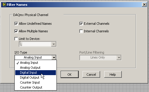

Ich bin relativ neu in der programmierung mit LabVIEW und ich habe ein problem was das Auslesen von der PCI 6229 angeht.. ich hoffe Ihr könnt mir helfen...
Folgendes ich kann die Analog Ein-/Ausgänge ansprechen... Ich kann auch dank NI-Help die digitale Port ansprechen...(Ausgänge)..
Mein Problem ist , dass ich ein Fehler kriege wenn ich meine Digital Eingänge lese..
Da erscheint ein Fenster mit der Meldung "Internal Software Error occurred in MIG software. Please contact National Instruments Support."
Ich weiß was ich hier falsch mache!!!
Hilf mir jemand?

EDIT: OK, führ mal die folgenden 2 Schritte aus, momentan kannst du nur AnalogIn auswählen, und somit natürlich keine DIO ansteuern:
Hallo Jens
DAnke für deinen Vorschlag!!
Ich hab die Schritten vorgeführt aber ich kriege immer den selben fehler angezeigt!
Das Beispiel (VI) was ich mitgesendet habe ist aus der NI-Example Finder zu DAQ!!!
Ich hab keine Ahnung was da los sein könnte...
Irgendwelche vorschläge???
Diddy

Ich hab zufällig die gleiche Karte eingebaut...funktioniert tadellos!
Hast du schon mal die Ein-Ausgänge mit dem MAX getestet (Testpanel)?
Evtl. mal ausbauen-einbauen...
