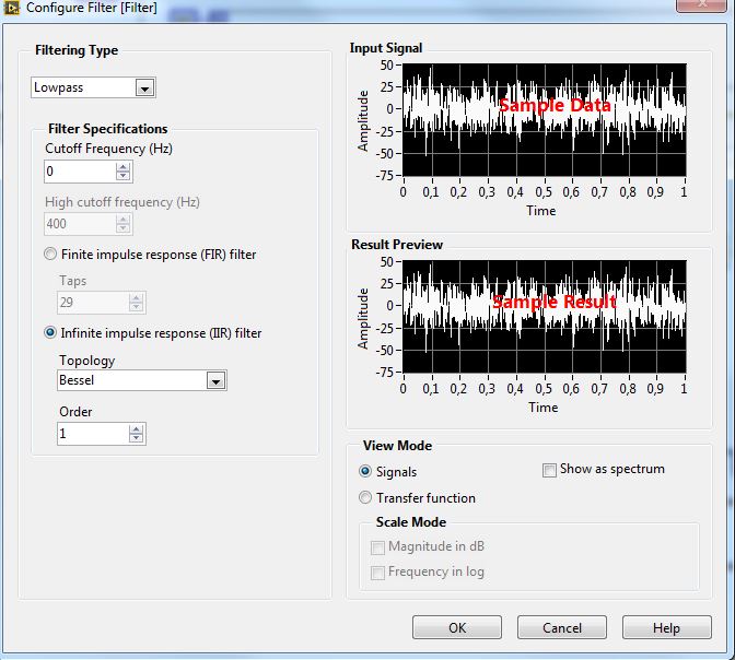

Hi zusammen,
habe ein Signal(siehe Anhang) über das ich noch ein Filter setzen möchte.
Habe nun den express Filter gewählt, komme aber auf keine zufriedenstellende Einstellung.
Könnt ihr mir helfen welcher der passende Filter bei diesem Signal wäre?
Das Signal muss nicht perfekt "sauber" sein, nur die Ausreiser sollten zumindest raus..
Gruß Sandro

Meinst die mit "entfernen", daß Ausreiser, die ihr Land verlassen wollen, getötet werden sollen? Echt krass!
Falls Du aber "Ausreißer" meinst, dann hiflt das VI "Ausreißer entfernen"
in: Mathematik/Anpassung/Fortgeschritten
03.03.2016, 10:22
RE: Auswahl eines Filter
Median Filter sind gut zum Entfernen von Ausreißern.

(03.03.2016 10:17 )Lucki schrieb:  Meinst die mit "entfernen", daß Ausreiser, die ihr Land verlassen wollen, getötet werden sollen? Echt krass!
locker bleiben, war ein Rechtschreibfehler...trotzdem danke für den netten Hinweis.
Ich habe den Typ auf "automatisch" eingestellt.
Das mit X und Y verstehe ich nicht...unabhängige Werte und abhängige Werte? Was muss ich da auswählen?
Habt ihr evtl ein Beispiel?
Den einzustellenden Bereich stelle ich auf 0,9 und 2,1 oder? Wenn ich eine Amplitude von 1 habe (Signale zwischen 1V-2V).
Irgendwas mach ich da noch falsch...da jetzt gar kein Signal mehr angezeigt wird.
Ebenso beim Median Filter, bekomme ich gar kein Signal mehr angezeigtSad

(03.03.2016 11:46 )Sandro5 schrieb:  Ebenso beim Median Filter, bekomme ich gar kein Signal mehr angezeigtSad
Wenn man mal wieder wüsste, was du gemacht hast... Sad

Ich hatte den falschen Median filter...nicht den Point by PointSad
Im Anhang ein Ausschnitt...wie gelingt mir jetzt der Schritt von 1D Array Waveform auf double?(Fehler)
Sorry für die blöde frage

einfach mal die Y-Daten aus der Waveform lesen?

(03.03.2016 13:27 )GerdW schrieb:  einfach mal die Y-Daten aus der Waveform lesen?
Oder einfacher und (für die Hilfeleistung) besser:
Auf den Graphen im VI von #1 mit rechter Maustaste "Datenoperationen/aktuellen Wert als Standard" .
Dann im VI alles löschen außer dem Graphen selbst, und das posten.
Wenn Du das machst, ist Dein Problem im Handumdrehen gelöst. Mit Originaldaten etwas zu machen ist immer interessant, Du wirst Dich vor Hilfe kaum noch retten können. Big Grin
