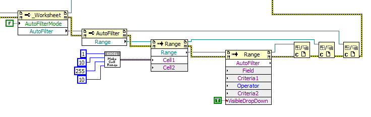

Hallo!
Hat jemand ein Codeschnipsel für mich, wie ich via ActiveX in Excel den Autofilter setzen kann? Blink
Wenn ich so versuche, ernte ich den Fehler -2146827284
80.153.x.x/~wk/snap1.PNG

Meine gestrigen Versuche haben leider auch nichts erhellendes gebracht. Mittels AutoFilterMode konnte ich den AutoFilter deaktivieren. Ein TRUE hat diesen dann leider nicht aktiviert sondern einen Fehler geworfen.
Evtl. liegt das Problem an der Range. Eigentlich kannst du mit Cell1 die linke obere Ecke und mit Cell2 die rechte untere Ecke eines Bereiches definieren.

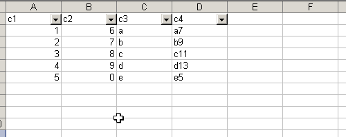

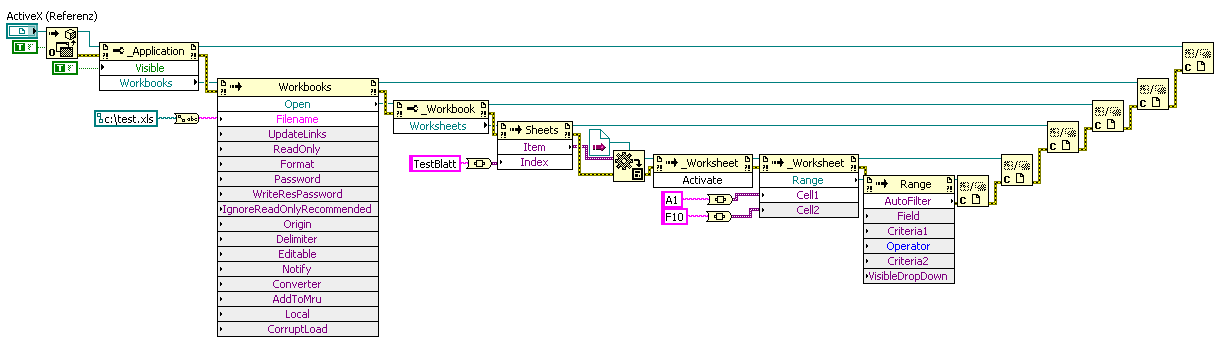

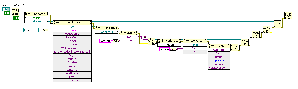

Folgender Code funktioniert bei mir ohne Fehlermeldung...
Die Autofilter Methode ist übrigens ein Toggle... ist kein Autofilter auf der angegebenen Range wird einer angezeigt, ist bereits ein Autofilter da, wird er entfernt.
Es ist auch egal, ob die Range in Cell1 angegeben wird oder als Kombination aus Cell1 und Cell2
Wenn du diesen Fehler hier bekommst...
dann liegt es daran, dass du auf einem LEEREN Arbeitsblatt keinen Autofilter erzeugen kannst!
Gruß SeBa
PS:
BD setzt voraus, dass die Datei "C:\test.xls" existiert und ein Arbeitsblatt "TestBlatt" mit Daten enthält.

Funktioniert! Big Grin
Danke! Guru1
