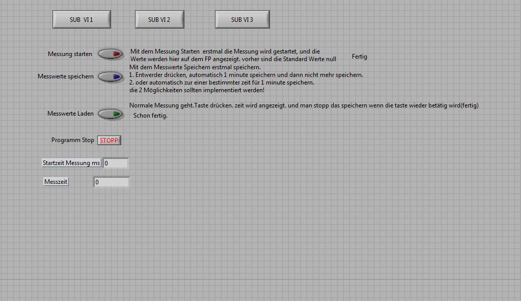

Lieber IchSelbst,
vielen Dank für deine Antwort. Ich hab hier auf jeden Fall viel gelernt, und dadurch viel weitergekommen und meine Kenntnisse erweitert. Nun hab ich mit State Machine zu kämpfen.
bin irgendwie nicht damit weitergekommen, obwohl ich paar bsps. hier im Forum gesehen habe, aber als ich implementiert habe, hat das ganze programm nicht funktioniert.
ich hab meine kommentare und wo, was passieren sollte im programm als Txt. geschrieben. Wenn man VI öffnet sieht man das.
1. Wo soll ich genau im meinem VI die S.M. verwenden ?
2. Brauch ich da Event Struktur in der S.M oder nicht?
kannst du bitte mein VI anschauen, und mir Tipps geben, wie ich am besten vorgehen soll, damit ich später bei der weiteren Erweiterung nicht an der Grenzen stöße,
besten Dank.
Amir.

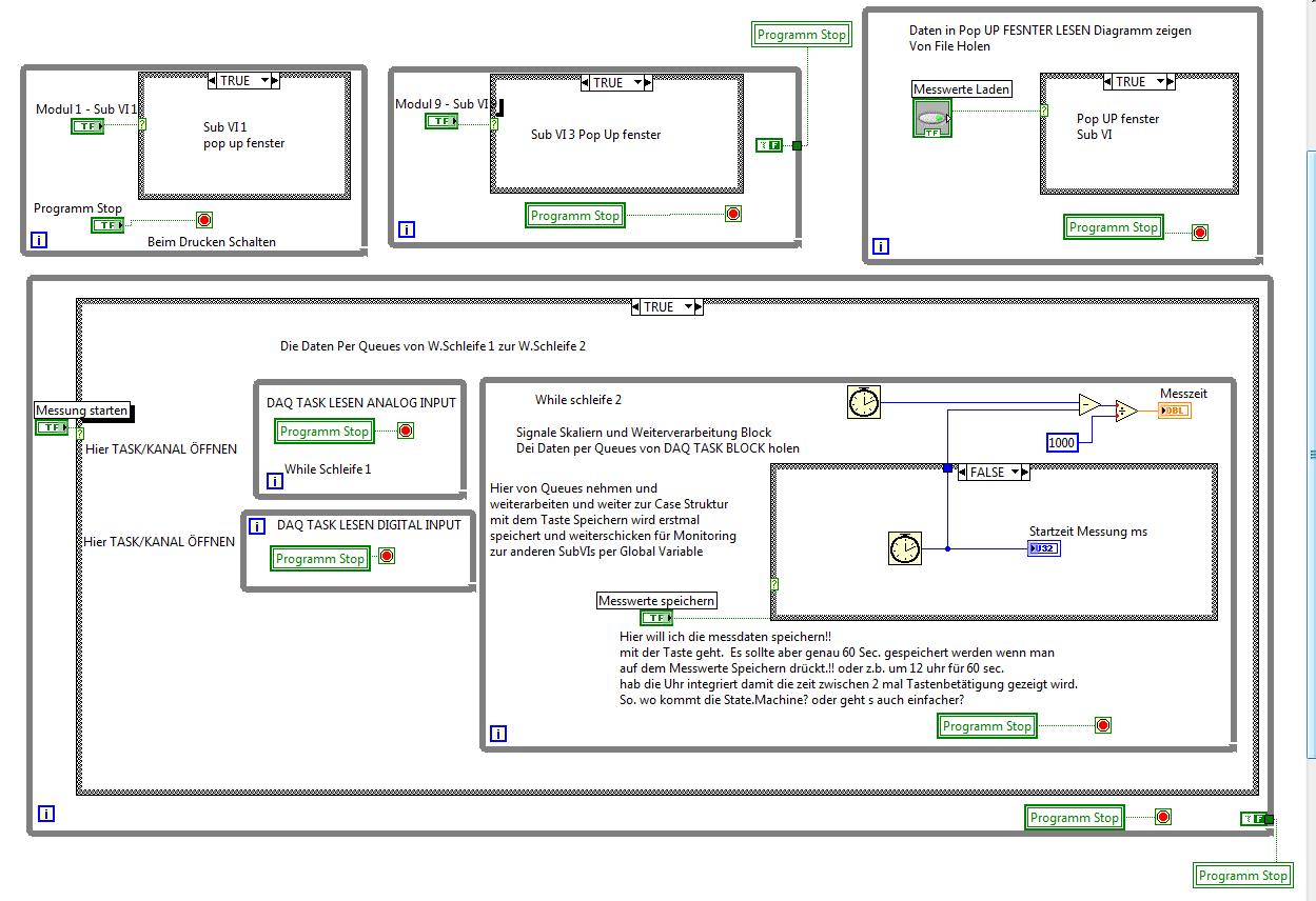

So, hier hab ich 2 Screenshots gemacht.
jetzt kanns du öffnen.
Grüße,
P.S. in dem Case Messwerte Speichern, Beim True, werden die Messwerte in Express VI gespeichert, und die zeit gemessen. Im Screenshot sieht man nur False Case.

01.10.2009, 10:08
Beiträge: 3.692
Automatische Messung beim Sensorausfall & zur bestimmten Zeit
' schrieb:So, hier hab ich 2 Screenshots gemacht.
Hier zuerst zwei Anmerkungen.
Du hast außerhalb der vier Haupt-While-Schleifen zwei lokale Variablen von "Programm Stop", die du nach Beendigung der entsprechenden While-Schleife auf false setzt. Das False-Setzen machst du deshalb, damit beim nächsten Programmstart die Variable auf False steht - und die vier While-Schleifen nicht wieder abbrechen. Der Gedanke ist richtig, das Vorgehen falsch. Du darfst das False-Setzen erst dann machen, wenn alle vier Haupt-While-Schleifen beendet sind (das hängt mit der parallelen Verarbeitung zusammen).
Mach das False-Setzen wie folgt: Ganz links platzierst du einen Sequenzrahmen, in dem du das False-Setzen machst. Danach seqenzierst du die vier While-Schleifen mit dem Sequenzrahmen. Einfach dadurch, indem du den boolschen Wire aus dem Rahmen herausführst und an alle vier While-Schleifen hinklickst. Dadurch wird eine Sequenzierung erreicht zwischen dem False-Setzen und dem Beginn der While-Schleifen, die dann eben erst beginnen, wenn "Programm Stop" false ist.
Ich gehe davon aus, dass die Variable "Messwerte speichern" nach der einen Minute, während der gespeichert werden soll, automatisch auf False gesetzt wird. Das ist Voraussetzung für das weitere Vorgehen.
Jetzt zu deinem "automatischen Speichern alle Stunde oder zu einer bestimmten Uhrzeit". Das geht ganz einfach - auch ohne Statemachine.
Mach eine fünfte While-Schleife, in der du einfach eine Stunde wartest. Danach setzt du die Variable "Messung speichern" auf true. Und wartest wieder eine Stunde. usw. Die Variable "Messung speichern" wird ja automatisch - siehe oben - wieder zurückgesetzt. Das Eine-Stunde-Warten muss du aber aufteilen in z.B. 36000 mal 100ms. Es wird also 100ms gewartet, dann ein Zähler hochgezählt (bessert: runten), bei 36000 (also 0) wird die Variable "Messung speichern" auf true gesetzt und der Zähler resettet.
