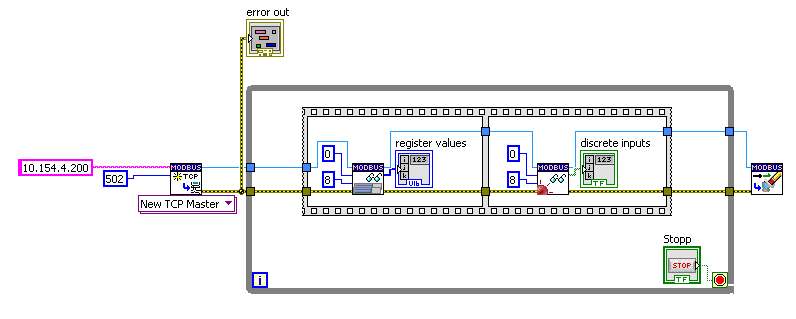

nach längerer Zeit im Urlaub habe ich meinen Beckhoff wieder in Angriff genommen.
Ich habe jetzt die User-Lib eingefügt. Es funktioniert auch alles soweit. Ich habe einen TCP Master erzeugt und kann nun die direkten und indirekten Register auslesen.
Danke Jens für all deine Hilfe.

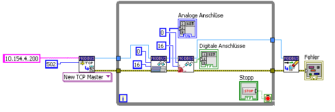

bin heute wieder an meinem projekt unterwegs. Du hast recht, ich habe das von dir verlinkte Paket installiert. Das habe ich einfach mit dem VI Package Manager installiert. Allerdings habe ich es wegen mangelnder Kenntniss nicht zum laufen gebracht, daher dachte ich, es funktioniert nicht o.Ä. Also habe ich nochmals nachgefragt. Am Anfang habe ich wohl auch etwas die Übersicht verloren Angel_not
Ich habe es aber jetzt auch geschafft, meinen Beckhoff mit der ersten Lib anzusprechen, die du verlinkt hattest. Nun habe ich die Wahl. Sollte aber keinen Unterschied machen, welche Struktur ich nehme oder?
