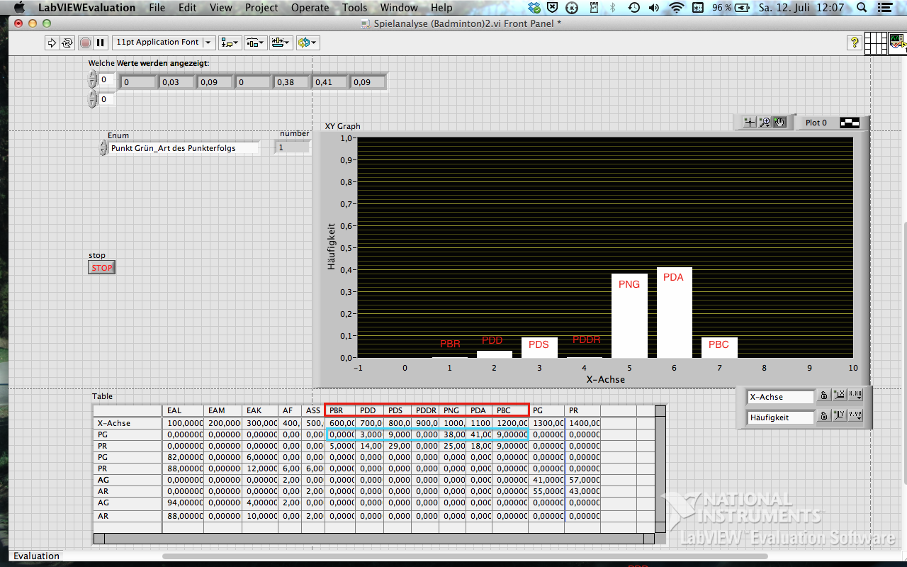

ich bin noch ziemlich unerfahren mit Labview und bin gerade ein bisschen am ausprobieren.
Mein Ziel ist es eine Tabelle von verschiedenen Wahrscheinlichkeiten aus einem analysierten Badmintonspiel (siehe Anhang) einzulesen und verschiedene Zeilen/Spalten mit unterschiedlicher Länge aus dieser Tabelle auszulesen. Dies hab ich bis jetzt auch hinbekommen. Dabei lese ich die Zeilen die man sich gerne anzeigen möchte mit Hilfe eines Enum aus. Die Tabelle lese ich als Textdatei ein. Jetzt möchte ich aber gerne noch die Balken mit dem jeweiligen Kopf aus der Tabelle in dem XY-Graph beschriften (siehe screenshot). Hat evt. irgendjemand ein Tipp wie man das machen könnte?
Für Verbesserungsvorschläge oder für weitere Tips würde ich mich freuen Smile
Vielen Dank schonmal
0.0 .txt  Tabelle.txt (Größe: 342 Bytes / Downloads: 278)
13.0 .vi  Spielanalyse (Badminton)2.vi (Größe: 98,35 KB / Downloads: 245)

Hallo Flummy,
Zitat:Hat evt. irgendjemand ein Tipp wie man das machen könnte?
Die Tabellenbeschriftung/Spaltentitel kannst du per PropertyNode auslesen.
Die Anmerkungen im Graph ("Beschriftungen") machst du mit (eben) Anmerkungen (engl. Annotations). Schau einfach mal im Beispielfinder nach, da gibt es ein Beispiel-VI zum Umgang mit Annotations!

Moin,
vielen Dank für den Hinweis. Bin auch ein Stück weitergekommen. Ist aber sicher nicht die eleganteste Lösung.
Nun hab ich aber ein weiteres Problem:
Wenn ich im XY Graph eine weitere Beschriftung einfüge (RMT—>Data Operations—>Create Annotation), zeigt der mir zu dem jeweiligen Balken die Beschriftung an. Wenn man sich dann aber Daten rausgeben lässt, wo weniger Balken dargestellt werden und sich dann wieder Daten ausgeben lässt mit mehreren Balken, sind die Beschriftungen von den neuen Balken weg.
Gibt es hierzu evtl. eine Lösung?

Hallo Flummy,
ohne jetzt dein VI anschauen zu können: Annotations kann man programmatisch erzeugen. Dann ist man flexibel in Anzahl, Text und Position…
