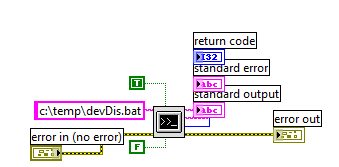

Bzw. ich muss jetzt leider mal ganz blöd fragen, wie ich eine batch Datei in LV starten kann?!
Ich habe unter c:\windows\system32 das programm devcon.exe mit der ich USB Geräte (bzw. deren Schnittstellen) aktivieren bzw. deaktivieren kann.
Ich öffne "cmd" und tippe: "devcon disable @usb\vid...* ein -> funktioniert.
Ich nehme den exakt gleichen String und gebe ihn ins System Exec.vi ein -> funktioniert nicht.
Dann habe ich den Befehl in eine Batch Datei kopiert und versucht die Batchdatei mit dem System Exec.vi zu starten, aber iwie wird der Befehl nicht ausgeführt und ich weiß nicht warum
Das VI sieht wie folgt aus:
In der Batchdatei steht:
cmd /c devcon disable @usb\vid_0403*
pause
Standardausgabe zeigt:
"C:\Windows\system32>devcon disable @usb\vid_0403*
C:\Windows\system32>pause
Drücken Sie eine beliebige Taste ...
Standardfehler zeigt:
Der Befehl "devcon" ist entweder falsch geschrieben oder konnte nicht gefunden werden.
Warum wird die devcon.exe nicht gefunden?!

RE: Batch Datei als Administrator starten
Hallo Gerd,
es läuft jetzt zum Glück!
Das Problem lag nicht daran, das die Batch Datei nicht aufgerufen wurde, sondern, dass die devcon.exe nicht gefunden wurde.
Diese lag ursprünglich im system32 Ordner.
Ich hab sie jetzt in einen eigenen Ordner gelegt und diesen als Arbeitsverzeichnis bei System Exec.vi angegeben.
Jetzt brauche ich auch keine Batch Dateien mehr! Jetzt kann ich die Befehle auch direkt senden.
