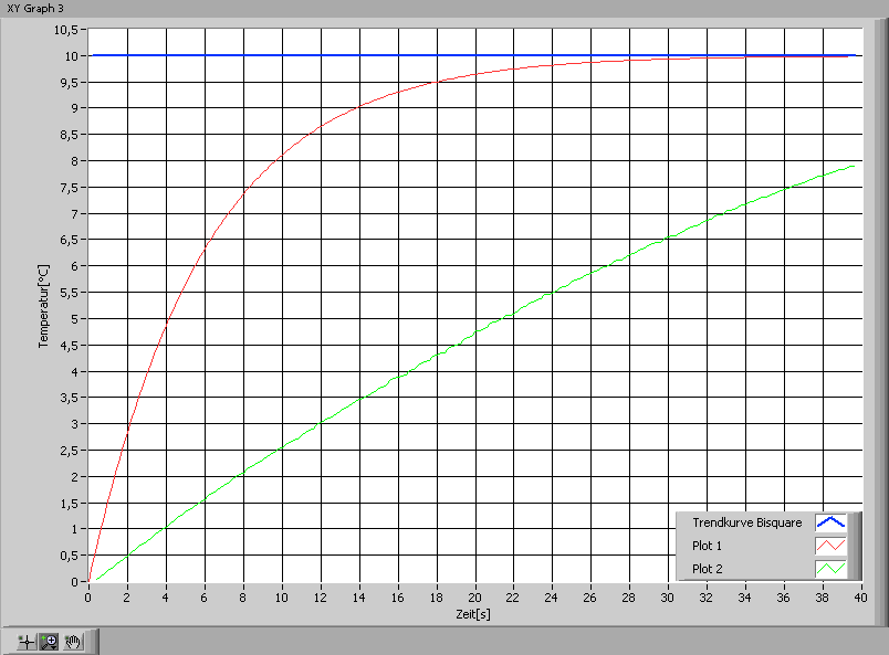

26.05.2011, 07:32 (Dieser Beitrag wurde zuletzt bearbeitet: 26.05.2011 08:01 von Dom0503.)
Dom0503 Offline
Beiträge: 35
Registriert seit: May 2011
RE: Bestimmen des Beharrungswert einer Erwärmungskurve
Hallo noch mal,
Ich habe den Exponential Fit jetzt mal getestet werde aus dem Ergebnis aber nicht schlau. Wenn ich das richtig verstehe, gebe ich doch an dieses Fitting einen Array mit X und einen mit Y Werten. Nach den 3 benötigten Werten erhalte ich dann als Double die Amplitude, die in meinem Fall eine Konstante sein sollte.
Ich habe das ganze mal über die Messzeit geplottet (s. Anhang). Rot sind die Messdaten (bzw hier eine idealisierte E-Funktion) Blau ist mein Regression wie oben beschrieben. Grün ist die Amplitude nach dem Exponential Fit.
Warum erhalte ich als Amplitude nicht auch konstante Werte?
Ich hänge einfach mal mein Vi an.
Und die einzulesenen Werte an (hier theoretische E-Funktion)
Bitte nicht auf die chaotische Verdrahtung achten Wink

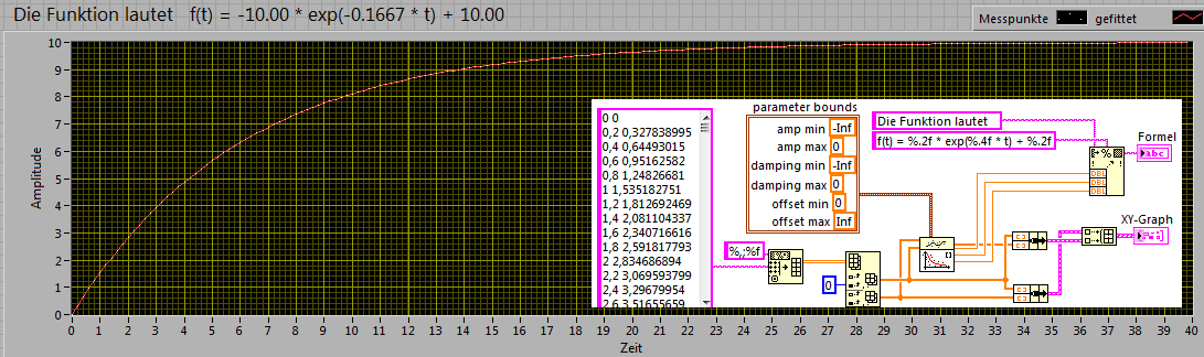

26.05.2011, 09:29 (Dieser Beitrag wurde zuletzt bearbeitet: 26.05.2011 09:50 von Lucki.)
Ja, in diese Falle tappen fast alle, die diese Funktion zum ersten Mal benutzen. Dein Offset beträgt +10, die defaultmaößigen Parametergrenzen für den Offset liegen jedoch im Bereich 0..0, d.h der Offset hat Null zu sein. Klar, daß dein Fittung dann nicht funktioniert.(Das ist nicht blöd, sondern hat seinen guten Grund, erkläre ich aber jetzt nicht).
Noch etwas: Wenn Du willst, daß Deine gefittete Kurve exakt, auch bei ungenauen Messwerten, im Usprung beginnt, dann setze die Gewichtung des ersten Punktes [0;0] z.B auf 1E6, die anderen auf 1.
Edit: Hier steckt noch ein Wurm drin, finds mal selber raus. Die Zeitkonstante lt. Diagramm (63%-Wert)) ist ca. 6, und nicht 0.167 wie angezeigt. (Lösung: Zeitkonstante ist Reziprokwert)
26.05.2011, 10:38 (Dieser Beitrag wurde zuletzt bearbeitet: 26.05.2011 12:06 von Dom0503.)
Dom0503 Offline
Beiträge: 35
Super danke es funktioniert. Nur hat das ganze mein Verständnis der Begriffe Amplitude und Offset etwas durcheinander gebracht. Da meine Funktion bei 0,0 beginnt und den Beharrungswert bei 10 hat, verstehe ich nicht so ganz warum ich einen Offset habe, bzw. warum die Amplitude nicht den gewünschten Wert gibt.
Ich habe da die Sinusfunktion vor Augen, deren Amplitude = Spitzenwert-Mittelwert ist und der Offset halt die Verschiebung der Kurve auf der Y-Achse.
Das mit dem Dämpfungsfaktor -0,166 stimmt schon. Da meine Funktion e^(-t/tau) ist und der Dämpfungsfaktor in LV mit e^b*x bestimmt ist (heisst Dämpfungsfaktor ist nicht gleich tau).. Somit kann tau mit -1/b ermittelt werden und ist demnach 6.
26.05.2011, 12:11 (Dieser Beitrag wurde zuletzt bearbeitet: 27.05.2011 05:48 von Lucki.)
(26.05.2011 10:38 )Dom0503 schrieb:  Nur hat das ganze mein Verständnis der Begriffe Amplitude und Offset etwas durcheinander gebracht. Da meine Funktion bei 0,0 beginnt und den Beharrungswert bei 10 hat, verstehe ich nicht so ganz warum ich einen Offset habe, bzw. warum die Amplitude nicht den gewünschten Wert gibt.
Dann lies doch mal die Hilfe. Das Fitting bezieht sich auf die Exponentilfunktion a*exp(b*t), bzw. bei Änderungn der Parametergrenzen auch auf Funktion a*exp(b*t) + c, wobei dafür die Bezeicnnung "Exponentialfunktion mit Offset c" absolut passend ist.
Du hast eine Funktion A*(1-exp(b*t). Dies ergibt sich aus der vorgenannten Funktion für den Sonderfall b<0 und c=A; a=-A.
Natürlich würde man den Endwert A deiner Funktion nicht als Offset bezeichen. Aber soll NI deswegen extra eine neue Funktion in die Palette aufnehmen, nur damit für Deinen Sonderfall die Bezeichnungen genehmer sind?
Zu verstehen gibt es da überhaupt nichts. Das Namensgebungen für a,b,c sind freie Erfindungen, die im Sonderfall mal mehr, mal weniger zutreffen - und die man nicht akzeptieren muss.
