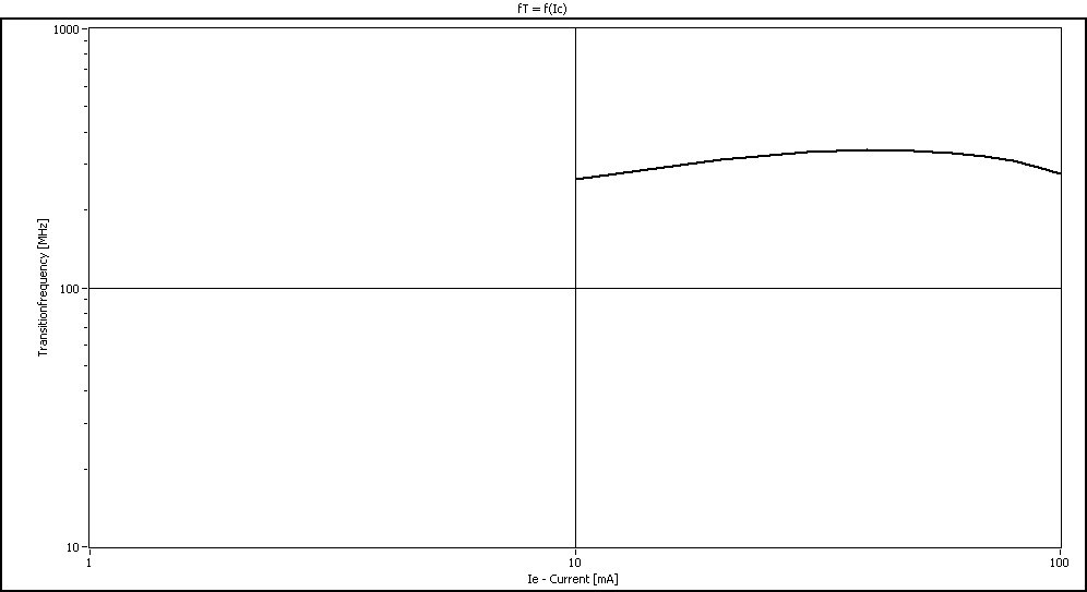

ich habe eine Reihe von Messdaten, die ich in einem Graphen darstelle.
Diesen Graphen möchte ich auch speichern, was auch problemlos klappt.
Allerding habe ich festgestellt, dass im gespeicherten Bild nur die Hauptachsen
(Major gird) dargestellt sind, was bei einer logarithmischen Darstellung doch etwas
unübersichtlich das ganze macht.
Wie kann ich LV dazu bringen deshalb auch die Nebenachsen(Minor gird) im
gespeicherten Bild einzuzeichnen?

Lad doch mal dein VI hoch, damit man sieht, wie du das Bild erzeugst und speicherst (denn es gibt da mehrere Wege).

Das Problem habe ich gelöst. Es lag an der Hintergrundfarbe.
Bei NI gab es auch schon so eine Anfrage. Ich habe jetzt
den Hintergrund weiß eingestellt und es funktioniert tatsächlich.
Es werden alle Achsen dargestellt.
