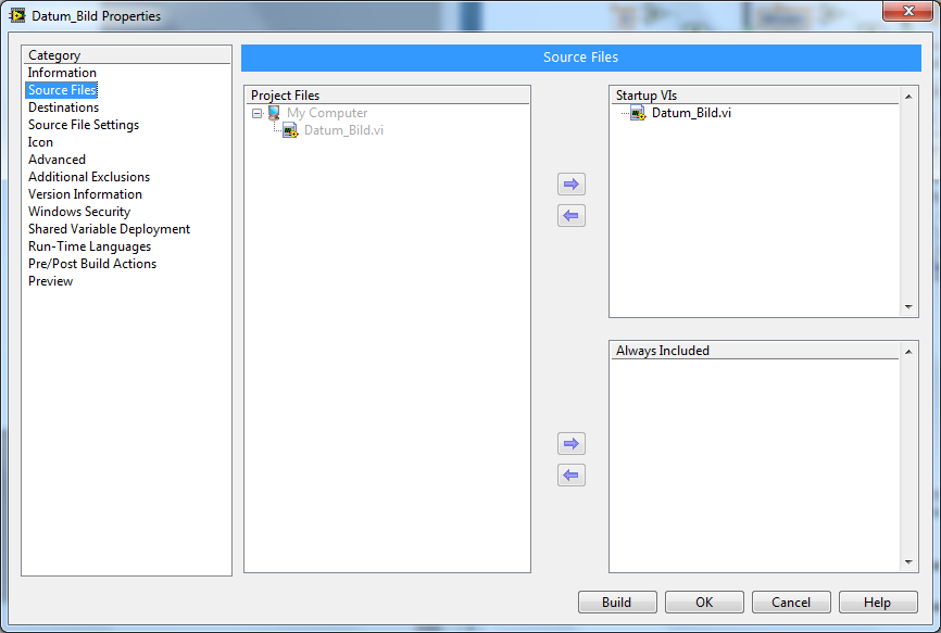

danke für deine Antwort. Ich habe es nun mit dem "Application Directory" realisiert, also den "Current VI Path" durch "Application Directory" ersetzt und den "Strip Path" entfernt. Jedoch kann ich keinen Ordner, den du in dem angegebenen Link unter "Always Included" eingefügt hast, nicht auswählen (siehe Anhang). Hab ich etwas falsch gemacht?

(26.06.2012 10:28 )sanjo schrieb:  Jedoch kann ich den Ordner, den du in dem angegebenen Link unter "Always Included" eingefügt hast, nicht auswählen (siehe Anhang). Hab ich etwas falsch gemacht?
Bei 'Source'-Files kannst du alle Dateien/Ordner auswählen, die auch in deinem Projekt angelegt sind. Also erst die Dateien/Ordner ins Projekt reinladen, dann kannst du diese unter Source-Files auswählen.

Unter "Add Files" im "Application Builder" oder wo füge ich die Ordner hinzu. Weil da kann ich nur die Bilder in "Always included" einfügen, das funzt aber auch nicht :-(!

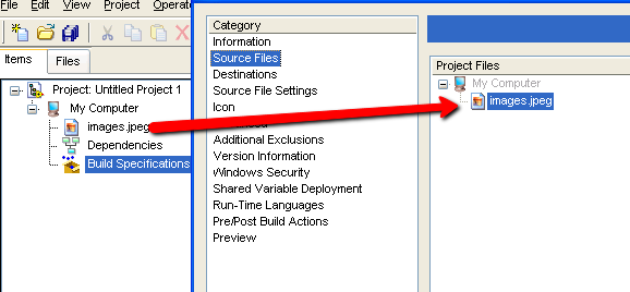

(26.06.2012 10:41 )sanjo schrieb:  Unter "Add Files" im "Application Builder" oder wo füge ich die Ordner hinzu.
Zuerst die Bilder ins Projekt und dann sind sie im AppBuilder verwendbar:
