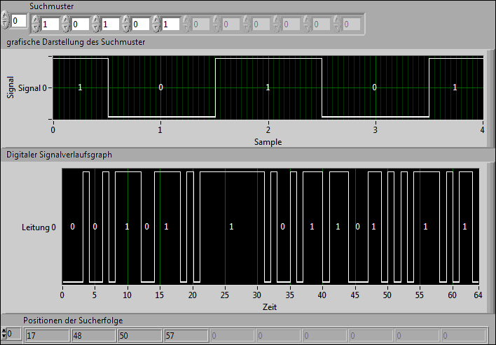

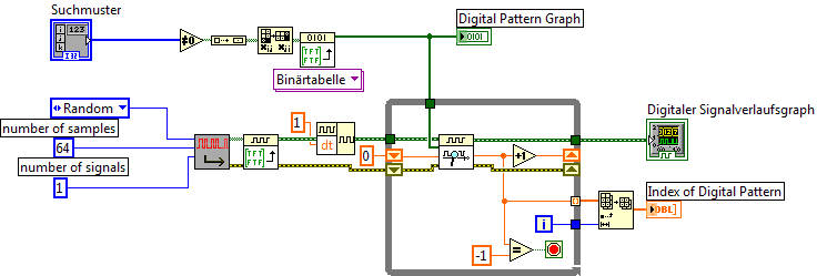

22.08.2008, 11:55
ImExPorty Offline
Beiträge: 572
Registriert seit: Jan 2008
65934
Bitstrom Analysieren
In Abwandlung des NI Beispiels
<LabVIEW>examplesgeneralgraphs\Digital Graph Pattern Search.vi
kann nach digitalen Muster die in einem Int 1D-Array vorliegen gesucht werden
der Simulationsblock sollte dann durch die tatsächliche Datenquelle ersetzt werden (gleiches Vorgehen wie beim Suchmuster, besser direkt mit boolschem Array)
Lv80_img
Sonstige .vi  DigitalesMuster_suchen.vi (Größe: 23,86 KB / Downloads: 256)
