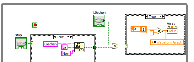

So habe schnell mal was zusammen gebaut.. Ich möchte hier dass gelöscht wird bevor das Programm beendet wird. Wie muss ich es verändern dass es funktioniert?

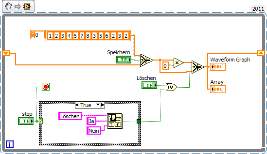

Hallo Tobi,
ich habe mal die RaceCondition entfernt und den Code leichter verständlich gemacht:
Zum dritten Mal: THINK DATAFLOW!

Wenn du willst, dass der Waveform-Graph nochmals im "Löschfall" gesetzt wird, dann musst du das programmieren:
THINK DATAflow, alles was parallel programmiert ist, wird in der Regel auch parallel ausgeführt.
EDIT: Oder natürlich noch schöner: s. Gerd!

(28.01.2014 14:23 )GerdW schrieb:  Hallo Tobi,
Okay Danke, aber könntest du mir das vielleicht auch erklären?
Was bedeuten zB die beiden Dreiecke die du eingefügt hast?
Wie nennt sich die Struktur und was is die RaceCondition?
(28.01.2014 14:24 )jg schrieb:  Wenn du willst, dass der Waveform-Graph nochmals im "Löschfall" gesetzt wird, dann musst du das programmieren:
Das ist ja jetzt so wie ich es gemacht habe oder? Also Löschen und Stop parallel?
Wie muss ich es machen dass erst Löschen und dann Stop?
