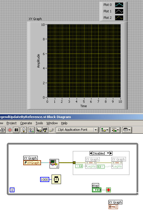

ich hoffe, ihr könnt mir folgendes fehlerhaftes Verhalten unter LV8.5.1 bestätigen, ansonsten kriege ich nämlich die Krise:
Sonstige .vi  ErrorPlotlegendUpdateByReference.vi (Größe: 15,7 KB / Downloads: 352)
Sonstige .vi  test1.vi (Größe: 25,11 KB / Downloads: 351)
Hintergrund zum Screenshot: Im SubVI werden in einer Schleife Ploteigenschaften aller 3 sichtbaren Plots gesetzt. Und was läuft falsch, fragt ihr? Obwohl genügend Zeit für LV besteht, das gesamte FP upzudaten, wird in der Darstellung der Plot-Legende nur der 3. Plot sauber aktualisiert, Plot 0 & Plot 1 nur, wenn ich z.B. mit der Maus über die Legende gehe, oder irgend anderes Fenster vor die Legende bringe und wieder sichtbar mache, oder z.B. den momentan auskommentierten Code aktiviere.
Dazu ist noch zu erwähnen, das ähnlicher Code wie im SubVI "test1.vi" unter LV8.2.1 ohne Probleme funktioniert und funktioniert hat.
MfG, Jens

' schrieb:ich hoffe, ihr könnt mir folgendes fehlerhaftes Verhalten unter LV8.5.1 bestätigen,
Ich bestätige dir das, ohne es ausprobiert zu haben! Bei Graphen bin ich hart zu LV. Was ich da schon erlebt habe, ich glaube alles.
[*ausprobier*]
Auch unter LV 8.5 geht es so, wie du beschrieben hast. So nebenbei: Mach mal ein 2D-Array aus Graphen. Mach überall einen anderen Graph rein. Mach ein Doppelklick in eines dieser Array-Elemente. Und fahr dann mit der Maus über alle anderen.
[*ausprobier*]
Jetzt machst du an das Terminal noch eine Konstante mit 123 Elementen - und staunst.
Nachtrag:
Und untersteh dich, nachzufragen, welcher Bug das ist. Das ist kein Bug, sondern ein Feature, von dem nur noch keiner weiß wie es heißt und wofür es gut ist. So (zumindest so ähnlich) ergangen meinen Chef bei der Nachfrage, warum er in ein Datum-Feld zweimal das Datum eingeben muss, damit es einmal richtig erscheint.

Mit den Graphen hast du nix als Ärger. Jetzt hab ich meine Erweiterung wieder weg gemach, alles wieder gespeichert, neu gestartet - und?
Geht alles richtig. Also refresh ohne MouseMove.
Öffnest das Eigenschaftsmenü über der Legende, gehts nach dem Schließen, wie's gerade will, mal richtig refreshd, mal nicht.

Hast recht, wenn man mal reale Plots in den Graphen schreibt, sieht man, dass das ganze noch viel seltsamer ist! Legende von Plot 2 wird erst aktualisiert, wenn wieder neue Eigenschaften geschrieben werden, Legende ist in meinem Bsp. sozusagen immer einen Schleifenzyklus verzögert. Zum aus der Haut fahren...
Beer
Wenigstens weiss ich ja inzwischen den Workaround, Legende kurz unsichtbar und wieder sichtbar schalten, und es funktioniert.
Aber trotzdem, wer hat so ein Feature eingebaut?

Jetzt habe ich es mit PropertyNode direkt ausprobiert -> selber Fehler, PlotLegende wird nicht zuverlässig aktualisiert.
LV 8.5.1 :
Sonstige .vi  ErrorPlotlegendUpdateByPropertyNode.vi (Größe: 28,3 KB / Downloads: 325)
Dann weitere Seltsamkeiten: Schreibe ich gleichzeitig noch die Eigenschaft Plot.Name, dann funktioniert das Ganze bisher zuverlässig.
