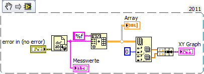

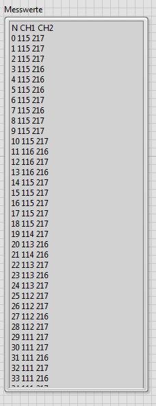

Ich habe mit einem digitalen Oszilloskop eine Kurve abgespeichert. (.txt)
Diese Textdatei habe ich in LabVIEW eingelesen. Und wird mir wie folgt im Frontpanel angezeigt... (Messreihe/Attachment)
Ziel wäre es, die Werte unter N als X-Werte und die Werte unter CH1 als Y-Werte in einem XY-Graphen ploten zu lassen.
Mir ist bewusst, dass ich den String zuerst in X- und Y-Werte zerlegen sollte. Das habe ich auch versucht indem ich ihn in ein Array umgewandelt habe. (Siehe Test/Attachment)
Jetzt stehe ich aber vor dem Problem, dass die Werte nur getrennt werden, wenn ein Tab dazwischen ist, die Messwerte allerding untereinander in Zeilen stehen. Demnach geht das eine Zeile gut, und dann stehe ich da. Big Grin

Zitat:Jetzt stehe ich aber vor dem Problem, dass die Werte nur getrennt werden, wenn ein Tab dazwischen ist
Welches Trennzeichen wird denn sonst (Leerzeichen? CR? NL?) verwendet? Eben dieses musst du beim SpreadsheetStringToArray einstellen…

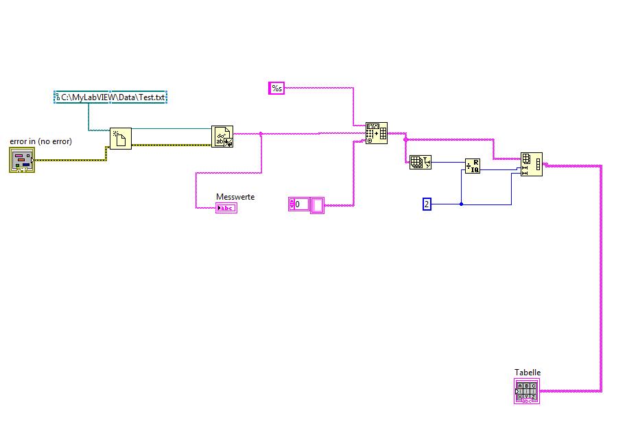

Hier mein VI.

Hallo Lui,
schau mal hier:
Deine Fehler:
- Du hast den String in ein 1D-Array umgewandelt, obwohl du von vornherein ein 2D-Array haben wolltest. Warum?
- Du hast den String ein ein String-Array umgewandelt, obwohl du mit Zahlen weiterarbeiten wolltest. Warum?
Mach dir immer die Kontexthilfe auf. Die zeigt z.B. wie man einen XY-Graph mit Daten füttert. Oder auch die Anschlüsse der SpreadsheetStringToArray-Funktion…
