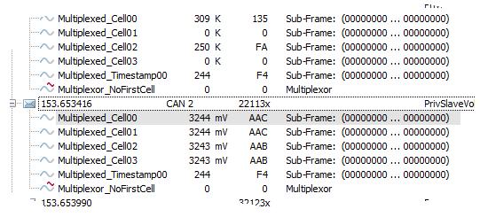

Ich habe gerade erfarehn das in mein Programm noch canalyzer daten kommen sollen jetzt kenne ich das programm kaum.
jetzt eine frage jemand nee idee wie ich die daten die im canalyzer zu lesen sind ich in labview lesen kann?
es handelt sich dabei um Temperatur und Spannungsdaten.

Heißt das, dass du CANalyzer-Logdateien auswerten sollst? Oder sollst du "live" Daten von einem CAN-Bus einlesen?

Am besten die CAN livedaten. Ich steuere mit Labview eine Quelle und über CAN kommen die "ergebnisdaten" sozusagen zurück.
die ich eben auswerten will.

und welche CAN-Hardware steht dir zur Verfügung? (CANalyzer ist lt. Vector-Eigenbeschreibung "das universelle, intuitiv bedienbare Software-Werkzeug zur Analyse und Stimulation der Buskommunikation.")
Eben diese CAN-Hardware musst du dann in LabVIEW einbinden, die gewünschten CAN-Botschaften empfangen & auswerten und dann die Daten in eine Datei speichern…

ich hab nen VN 1610 (von Vektor)

Vector bietet zu deinem Gerät Treiber-Downloads an, u.a. auch für eine Schnittstelle für Drittsoftware wie dein LabVIEW-Programm.
Und Vector bietet auch einen LabVIEW-Treiber an.
Und im NI-Forum finden sich auch einige Threads, in denen über das vxlapi diskutiert wird. Da kannst du dir Tipps anlesen…
Und bei NI finden sich auch fertige Uploads anderer User

Ja die hab ich auch intstalliert nur bringt mich das nicht wirklich weiter da das dort hinterlegt VI nicht funktioniert.
Aber ich habe gerade von Vector noch ein beispiel Programm gefunden, ist zwar Labview 5.1.1 mal sehen wie ich das aufbekomme.
Aber mal als Grundsatz, sollten die in den Treibern eigene Labview Elemente mitliefern oder sollte ich mit den LabVIEW CAN Elementen alles machen können?
(kenne das von anderen geräten wie z.B. Hamag (Messgeräte) das die immer eigene Elemente mitliefern.)

so ich habe das jetzt alles durch und nach dem Kontakt zum Vector Support kostet die nutzung der Driver wohl extra ;-( und das nicht gerade wenig...
wie kann ich ohne dir Driver arbeiten?
