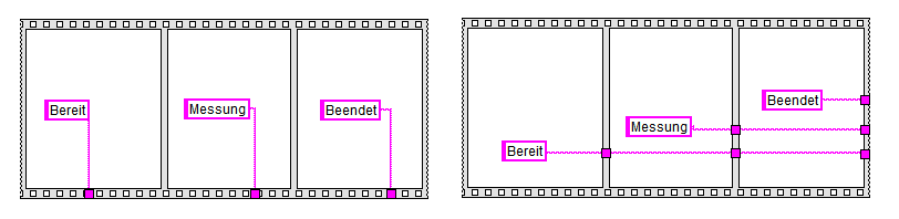

Nebenbei: zur flachen Sequenz mal diese kleine Unterichtseinheit.
Sämtliche Ausganswerte stehen erst zur Verfügung, wenn die gesamte Struktur abgearbeitet ist. Es besteht also nicht der geringste Unterschied zwischen linkem und rechtem Bild:

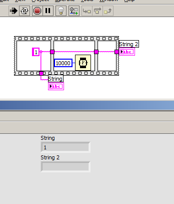

24.01.2014, 15:42
GerdW Online
RE: Case-Struktur mir mehr als 2 Cases
Hallo Ludwig,
bist du dir dessen sicher?
24.01.2014, 16:03
Test, Test, Test:
Man beachte, das VI läuft gerade. String ist schon geschrieben, String 2 noch nicht.
24.01.2014, 16:08
(24.01.2014 15:42 )GerdW schrieb:  bist du dir dessen sicher?
Probiert habe ichs nicht, und jetzt muss ich weg und mir fehlen die 5 min Zeit, um das auszuprobieren: In jede Sequenz ein Wait 1 sec rein, an alle Ausgänge Anzeigen anschließen, sehen ob sie gleichzeitig oder nacheinander kommen.

Hab ich gemacht, sie kommen nicht gleichzeitig an!
