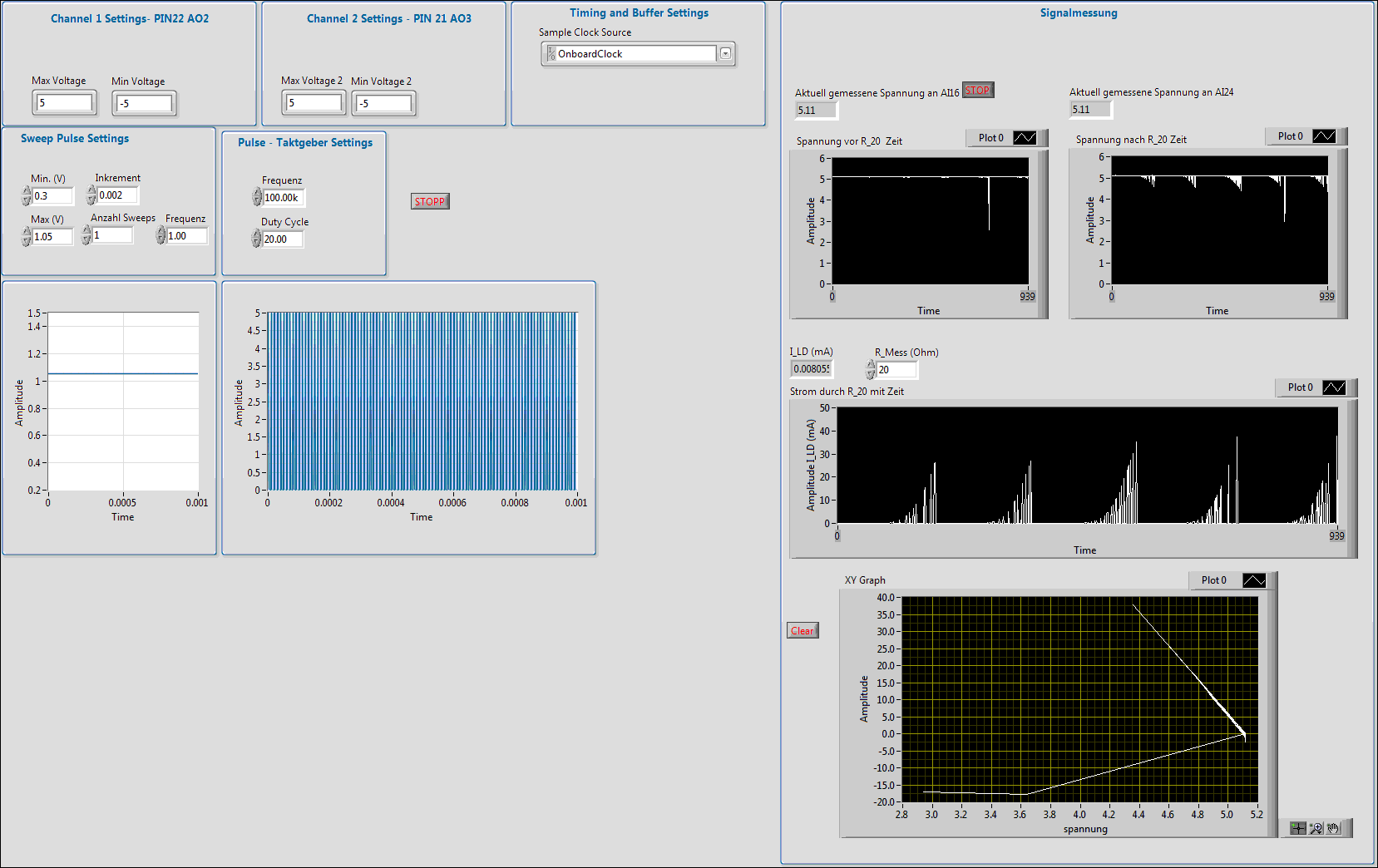

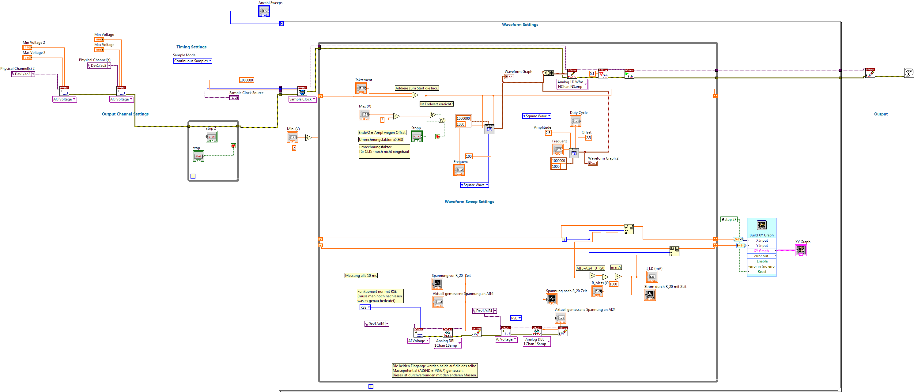

also ich habe mal mein VI weiter aufgebaut und stehe nun vor einem rießen Problem, welches ich nicht weiß, wie ich es lösen könnte.
Ich habe mit der Karte über LabView 2 Signale erzeugt und messe 2. Zum einen Sweepe ich eine bestimmte Spannung durch und zum anderem erzeuge ich ein gepulstes Signal mit best. Frequenz (bei mir 100KHz) und einem Duty-Cycle von 5-20%. Mit diesen Signalen wird ein Laserdioden-Treiberplatine(iC-HG) betrieben, um dann von der Laserdiode eine VI-Kennlinie aufzunehmen. Dabei soll sie gepulst werden, damit sie nicht zu heiß wird.
Das Ansteuern der Laserdioden funktioniert soweit, aber nun habe ich das Problem dass ich nur Spannungspulse über dem Messwiderstand messen kann und beim Messen nicht nur die Spitzen der Amplituden sondern jeden Wert von 0 bis Peak des Pulses mit aufzeichne. Dadurch komme ich auf völlig unbrauchbare Werte.
Nun hab ich mich gefragt, ob es möglich ist immer nur den maximalen Wert des Peaks zu messen. Ich Messe jeweils die Spannung vor und nach dem Messwiderstand und subtrahiere diese dann, teile die Spannung durch den Messwiderstand um auf den Strom zu kommen. Die Spannung für Die Laserdiode ist die hinter dem Widerstand, allerdings ist es hier so, dass wenn noch keine Spannung anliegt dennoch 5 V anliegen, da am Ausgang ein MOS hängt und wenn der "zu" ist, Vdd gemessen wird.
Hat jemand schon einmal so einen Fall gehabt ? Ich habe leider von gepulsten Kennlinien weder in Beispielen noch in anderen Foren was gefunden. Ich würde mich sehr freuen wenn jemand helfen kann!
Ich habe mal Screenshots von Block Diagramm und Frontpanel und das VI angehängt.
Viele Grüße,
Moritz
