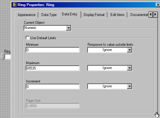

Data Entry Limits von Numeric Controls unter 8.6.1
ich habe ein ähnliches Problem. Ich nutze die Version 8.6 von LabVIEW und möchte bei "text ring" Elementen die Limits setzen. Funktioniert aber nicht. Bei den "numeric controls" gehts aber. Hat jemand eine Idee ? Ist das mit dem letzten Fix zu beheben?
Bosse
28.04.2009, 10:04
Reden wir jetzt von 8.6 oder von 8.6.1 ohne Patch?
Ich habe hier noch 8.6 drauf, da geht es ohne Probleme:
