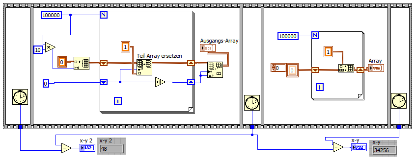

' schrieb:Das Problem ist, dass ich nicht genau weiss mit wie vielen Werten ich meine Arrays vorinitialisieren soll.
Eben genau das ist kein Problem. Die Ausführungszeit leidet nicht messbar darunter, wenn Du Dich in der Abschätzung der maximalen Arraygröße um den Faktor 10 oder 100 nach oben hin geirrt hast. Der nicht verwendete Rest wird ja abgeschnitten. Daß ich im Besipiel eine For-Schleife verwendet habe, war vielleicht irreführend, ich wollte damit nur den Stop-Knopf einsparen.
27.11.2008, 17:12
Datei-Parser optimieren
.. Und da hier, obwohl eigentlich LV-Grundwissen, offensichtlich kein allgemeiner Konsens herrscht, daß die Funktion "Array erstellen" bei Addition von immer neuen Elementen mit der Zeit katastrophal langsam wird, mußte ich also ein Beispiel basteln, um das zu demonstrieren. (Man nehme bitte nicht Anstoß daran, daß man bei Verwendung der For-Schleife hier das mit Indexieren hätte einfacher machen können).
Daß´das die einfache Ursache für die Langsamkeit Deines VI ist, ist für mich jedenfals "klar wie Kloßbrühe"
Ergebnis bei Erstellung von 100 000 Elementen: fast 1000 (!) facher Geschwindigkeitsvorteil bei Elemente ersetzten statt Array mit jedem Element vergrößeren.
Gruß Ludwig

' schrieb:daß die Funktion "Array erstellen" bei Addition von immer neuen Elementen mit der Zeit katastrophal langsam wird,
... was daran liegt, dass pro Ausführung des Additions-Elementes das komplette Array neu allociert wird - sprich es wird komplett umkopiert.
Man muss ja nicht von vorne herein das Array so groß machen wie nötig. Wenn es so groß ist wie 1000 Datensätze, reicht das auch. Sind die tausend voll, wird es um weitere 1000 erweitert. Um jeweils 1000 zu erweiteren geht auf jeden Fall erheblich schneller als 1000 mal einen Einzelsatz zu erweitern. Am Ende wird der Rest wie gehabt abgeschnitten.

' schrieb:dass nicht das komplette vorinitialisierte Array über den Schieberegister bei jeder Iteration von Anfang an geschaufelt wird.
Was in Schieberegistern liegt, wird beim Abarbeiten z.B. einer Statemachine in der Whileschleife nicht umkopiert. Solange es irgend geht, wird mit dem Speicher des Schieberegister gearbeitet. Guckst du Pufferbelegung.
Einen Test hab ich mal gemacht: Sampeln Canbus. 5 Prüflinge, 100 Dbl-Variablen pro Sample, 180 Sekunden Samplezeit, 10ms Sampleraster. Macht ein 3D-Array der Größe 5*100*(180*100)*8 = 72MB. Das Array wird zu Beginn erstellt, die Daten werden im Array ersetzt. Prozessorauslastung 6% bei 50ms Arbeitsraster des VIs. Da wird nix kopiert.
Das VI "Arraylänge holen" ist wohl eines der allereinfachsten. Da wird im Falle eines 1D-Arrays lediglich ein I32 kopiert. Am Verzweigungspunkt, hab ich mir überlegt, ist es nicht notwendig, eine Kopie zu erstellen. Alleine am Beginn einer Datenflusses ist es notwendig Speicher zu allizieren.

' schrieb:Ergebnis bei Erstellung von 100 000 Elementen: fast 1000 (!) facher Geschwindigkeitsvorteil bei Elemente ersetzten statt Array
Naja, soviel wird es nicht sein, da noch das Datei lesen als bremse in der Schlaufe liest.
Wenn eg genug Speicher hat, würde ich die Datei vorher komplett auslesen und das Parsen (die Schlaufe) wird noch schneller ohne das Datei lesen.
