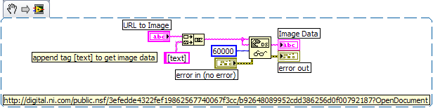

ich versuche mittels LV eine Dateu aus dem Netz zu laden, erhalte aber
immer Fehlermeldungen. Wenn ich die erzeuge URL in FireFox verwende, kann
ich die Datei runterladen (geht also)...
so habe ich es versucht:
und ich erhalte folgende Fehlermeldung (firma durch den Realnamen ersetzt):
TCP: Lesen in NI_InternetTK_Common_VIs.lvlib:TCP Buffered Read.vi:3->
NI_InternetTK_Core_VIs.lvlib:URL Get HTTP Document.vi:2->
NI_InternetTK_Core_VIs.lvlib:URL Get Document.vi->SubVI CheckForUpdates.vi
Eigendlich sollte in content der Inhalt der Datei sein. Eine Suche im Netz bringt leider
nicht viel, denn Stichwörter wie labview, download, http etc. bringen viele andere Seiten
zu Tage...

Hallo Stefan,
schau mal hier:
Funktioniert nicht nur mit Bildern, sondern mit beliebigen Daten...

Hallo Markus,
das obige Snippet holt natürlich die Binärdaten aus dem Internet - ich verwende diese Funktion, um bestimmte Bilder abzuholen und auf die Festplatte zu speichern.
(Daily DilbertSmile). Das Anschauen der Bilder erfolgt dann mit einem Bildbetrachter deiner Wahl - oder du schreibst dir eine weitere Funktion zum Laden&Anzeigen der Bilder von Festplatte.
P.S.: Ich weiß nicht, ob der oben angegebene Link noch aktuell ist, nachdem NI die Webseite überholt hat... Der entsprechende KB-Eintrag war schon älteren Datums...

' schrieb:Hallo,
kannst Du mal ein Bsp. machen, wie das mit Bildern funktionieren soll, also, dass man in LabVIEW wirklich ein Bild zu sehen bekommt? Ich bekomme immer nur den Quelltext.
Hi Markus,
ich habe inzwischen das Beispiel online bei NI gefunden
Lv09_img2
Sonstige .vi  save_file_from_web.vi (Größe: 14,19 KB / Downloads: 767)
hie zu finden
Beispiele (auch online bei NI) -> Netzwerke -> Internet und Web -> Saving a File from the Web using DataSocket
Danke an GerdW, mti dem Beispiel gehts wunderbar.

In der Dokumentation steht: "When using DataSocket Read to save files, [text] must be appended to the end of the URL."
Ok, ich verstehe, dass das so sein muss - aber kann mir einer erkläfen WARUM man ein [text] an die URL angefügt werden muss, wenn man die "DataSocket Read"-Funktion benutzt um Dateien zu speicher???
Bahn
Danke schön für eure Antwort Smile
Flobias
21.10.2011, 14:36 (Dieser Beitrag wurde zuletzt bearbeitet: 21.10.2011 14:38 von Y-P.)
RE: Datei mit LabView runterladen (HTTP)
http://digital.ni.com/public.nsf/allkb/F...E700696ABF
Zitat:DataSocket is typically geared toward the high-level handling of formatted data, so it assumes that you are specifying a tab-delimited text file when your URL points toward a file with the .txt extension.
However, you can force DataSocket to treat your URL as unformatted text by appending the string [text] to your URL. For example, use the following URL to instead of the one mentioned above:
ftp://ftp.ni.com/support/00README.txt[text]
