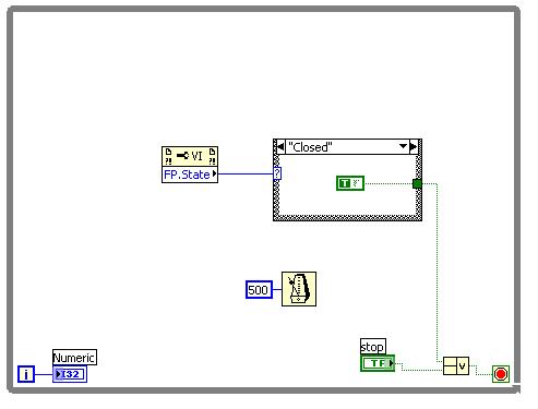

Hi Thorsten,
Du kannst den Fall abfangen indem Du den Status des Frontpanels abfragst (die Klasse VI Server/VI/VI enthält den Punkt Front Panel Window->State).
Wenn der Status "Close" ist einfach das VI stoppen (siehe angefügtes Bild).

Dateidialog über rotes X beenden
Moin Marco!
Suuuper!!!!:DHat geklappt....Vielen Dank!
