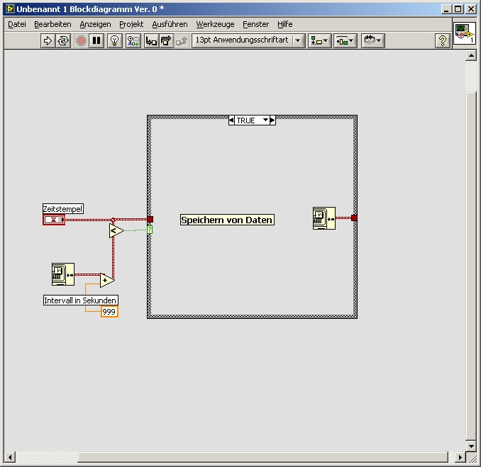

Hallo Zusammen
Ich habe folgendes Problem: Ich empfange ein kontinuirliches Signal aus einer Messung. Die Werte möchte ich nun in einer Datei speichern. Da es aber ein sehr lange Messung ist und die Schwankungen auch nicht so gross sind reicht es wenn ich jede 10 Sekunden den Wert abspeicher. Ich kann aber die Abtastrate nicht ändern da für eine Fehlermeldung bzw. zur Abschaltung der kontinurliche Wert sehr wichtig ist.
Das VI müsste als Sub VI einsetzbar sein

Daten abspeichern
setze doch jedes Mal, wenn du die Daten speicherst ein Zeitstempel. Die nächste Speicherung startest du dann erst, wenn seit dem letzten Speichern eine Zeit X verstrichen ist.
sven
12.04.2006, 14:04
Svenni Offline
Beiträge: 227
Registriert seit: Mar 2005
7.1, 8.0, 8.2, 8.21, 8.5, 8.6, 2009, 2010, 2011, 2012, 2013, 2014
23843
Daten abspeichern
Hier noch einmal ein Screenshot meiner Idee.

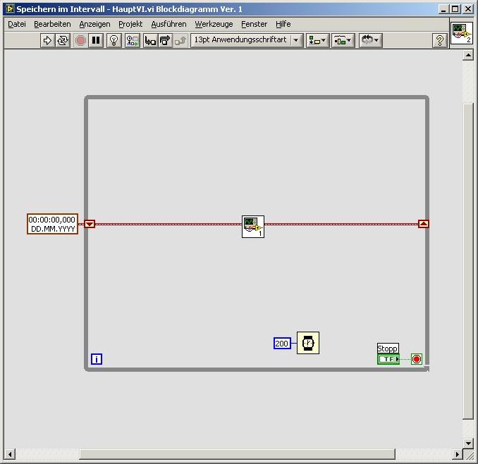

12.04.2006, 14:55
Svenni Offline
Beiträge: 227
23843
Daten abspeichern
Den Zeitstempel setzt du mit so dem Block, der auch auf dem Bild unten links zu sehen ist.
Du kannst das VI mit deinen Funktionen erweitern und dann als SubVI einsetzen.
In deiner Hauptschleife musst du dann ein Schieberegister einsetzen, damit du die Zeit speicherst, an der du zuletzt in die Datei geschrieben hast.
sven
Sonstige .vi  Speichern_im_Intervall.vi (Größe: 8,63 KB / Downloads: 227)
