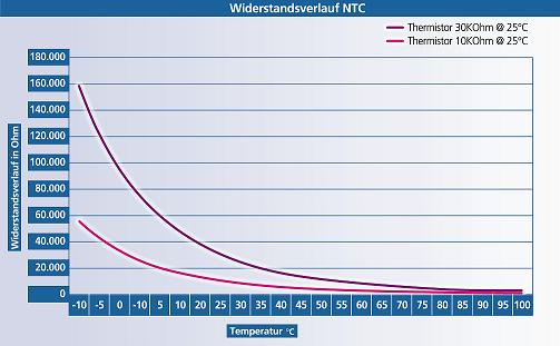

' schrieb:Es ist ein Heißleiter und kein Thermoelement. (Sorry) Er verringert seinen Widerstand mit zunehmender Temperatur.
Haste da vieleicht ´ne Lösung wie ich mir mit dem Sensor und dem USB 6008 die Temperatur auf LV anzeigen lassen kann?
Hallo Lause!
Zunächst brauchst Du die Kennlinie => R=f(Temperatur)
Das USB 6008 hat einen Referenzspannungsausgang 2,5 V. Aber Achtung! Nur mit 1 mA belastbar! Also denk an den Herrn Ohm.
Mit passender Vorwiderstandskombination kannst Du eine Widerstandsmessung ohne zusätzliche aktive Komponenten realisieren. Außerdem musst Du den Eingangswiderstand deines Messeingangs beachten. Du erinnerst Dich bestimmt an die Sache mit dem belasteten Spannungsteiler.
Es kommt auf die Kennlinie an wie Du die weitere Auswertung machst, die sind bei Heißleitern meistens nicht linear.
Darum die Frage an die LabVIEW-Spezialisten :
Gibt es ein VI bei dem man einige Stützpunkte eingibt und damit die Kennlinie definiert? Anschließend schickt man seine Messwerte (hier Widerstand) rein und erhält in unserem Fall die Temperatur.
Joachim

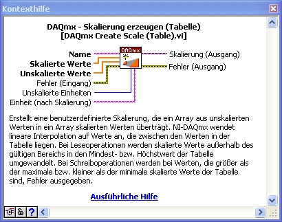

' schrieb:Gibt es ein VI bei dem man einige Stützpunkte eingibt und damit die Kennlinie definiert? Anschließend schickt man seine Messwerte (hier Widerstand) rein und erhält in unserem Fall die Temperatur.
Hallo Joachim,
ja das gibt es. Besser gesagt gibt es sogar zwei Wege. Es zielt aber immer auf eine Skalierung.
Die kannst Du entweder im MAX erzeugen, oder eben mit dem VI "DAQmx -Skalierung erzeugen (Tabelle)" [DAQmx Create Scale (Table)]. Wobei der Eingang hier die Spannung ist, die vom DAQ-Gerät ermittelt wird.
Andreas

Ich habe mir eine kleine Schaltung gebaut in der ich mit dem USB 6008 den Spannungsabfall messen möchte und diesen
dann in LabVIEW als Temperatur darzustellen.
Hier habt ihr mal die Schaltung und mein VI in dem ich noch ein Metronom verbaut habe damit ich die Messintervalle bestimmen kann.
@ Joachim; Vielen Dank für die Tips! Big Grin Die Kennlinie habe ich mir besorgt. Es ist ein Thermistor mit 10kHz bei 25°C.
Nochmal kurz zum Referenzspannungsausgang, was muss ich genau dabei beachten wenn ich diesen nutzen will?
Vielen Dank an alle die sich einen Kopf gemacht haben,
