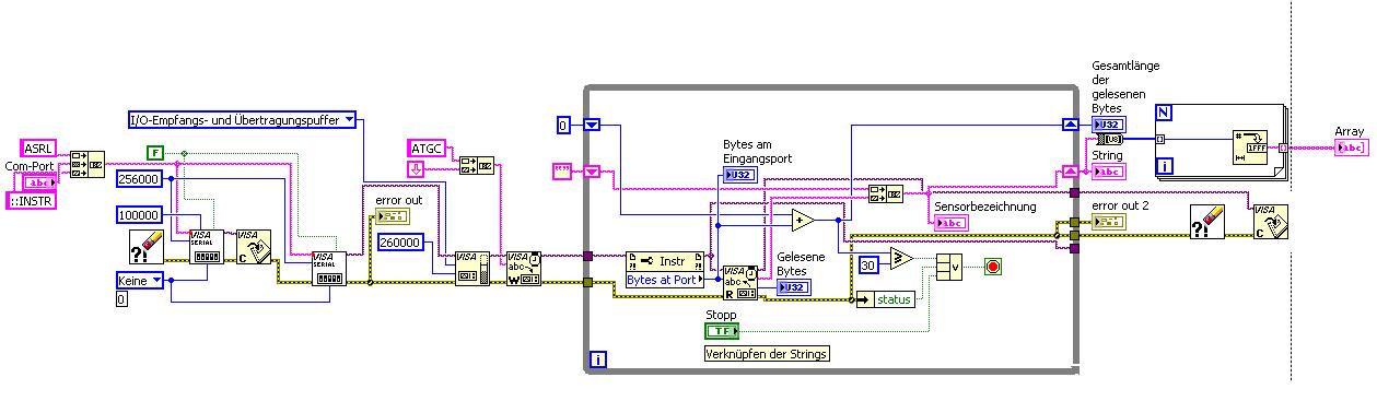

Also: auf Bild 1 ist eine Abfrage einer seriellen Schnittstelle programmiert. Diese soll 30 Bytes einlesen und danach stoppen. funktioniert im Einzeldurchlauf einwandfrei!!

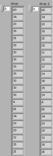

Auf Bild 2 sind jeweils unterschiedliche Arrays im Hex-Format.
In der rechten Spalte ist das Array, wenn es Einzeln als Vi ausgeführt wird.
In der linken Spalte ist das selbe Array, ohne etwas an der Programmierung geändert zu haben (Ansprechen/ Konfiguration der Hardware zu ändern, etc.) abgebildet, welches über ein übergeordnetes VI aufgrufen wird (boolsches Bedienelement im übergeordneten VI ruft Sub-VI auf) und sich ab Zeile 5 bis zwölf von der rechten Spalte unterscheidet.
In meiner aktuellen Programmierung wird dieser fehler generiert.
Erstelle ich ein neues einzelnes VI, welches das Sub-VI aufruft. passiert diesewr Fehler nicht.

warum arbeitest du mit BytesAtPort, wenn du vorher schon genau weißt, dass du 30 Bytes lesen willst?
Sind die abweichenden Bytes relevant? Irgendein Messwert o.ä. (00000000 vs. 01274854)?

Ja ok das Bytes at Port war aus einer vorherigen Programmierung übernommen. In dieser Sache weiß ich vorher schon, wieviel bytes gelesen werden.
ja die Abweichung ist gerade das Problem. In dem Beispiel bilden 4 Bytes eine SGL.
Da das Beispiel aber funktioniert wenn man es aus einem neuem VI öffnet, die aktuelle Programmierung aber nur eine übergeordnete Ebene besitzt, ist mir nicht klar, woran es klemmt Wink
Der übergeordnete Aufruf ist eine einfache Boolsche Abfrage.
Tritt das Problem auf, muss die Hardware vom Port getrennt und wieder angeschlossen, sodass dieses wieder im Einzeldurchlauf des Sub-VI funktioniert.
Tritt der Fehler einmal durch den programmtechnischen, übergeordneten Aufruf auf, ist der fehler auch in den Einzeldurchführungen vorhanden, die vorher funktioniert haben.
Ich weiß nicht ob ich einen Hardwarefehler einschließen kann...weil es eine Abfragefehler ist. Port-Reset löst das Problem für die Einzeldurchläufe der Sub-VI
