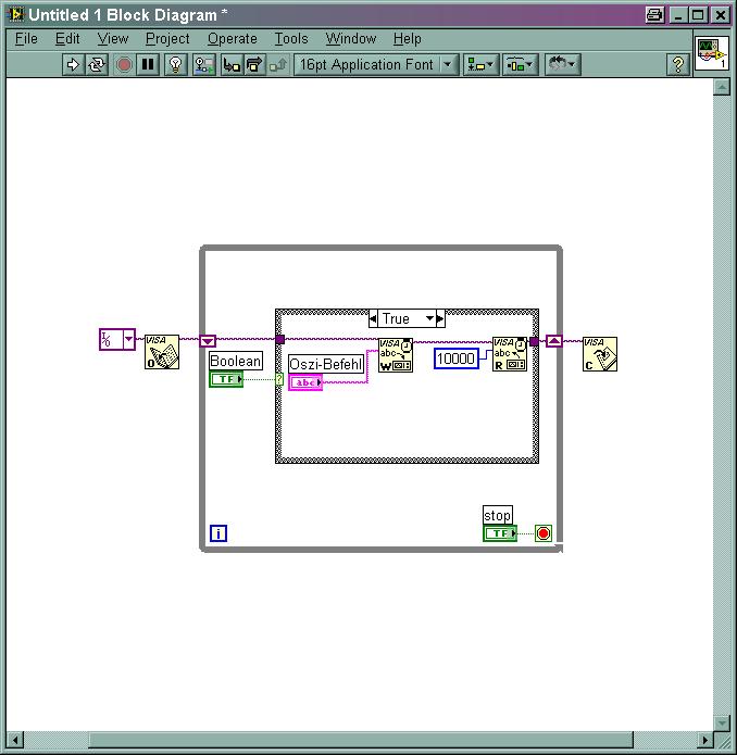

10.01.2007, 13:26
Datentransport von Oscilloscope nach LabVIEW
hier habe ich einen Screenshot. Ich kann leider mit LabVIEW 8.2 nicht mehr auf 7.1 speichern.
Im Case "False" musst Du den "VISA Resource-Name" einfach durschleifen (Draht zwischen den zwei Pfeilen des Schieberegisters).
Wenn Du Dein Oszi auch damit einstellen möchtest, dann musst Du halt eine Abfrage machen, ob ein "?" im Befehl ist und dann das "VISA-Read" umgehen (z.B. mit einem Case). Denn wenn ein "VISA-Read" ausgeführt wird, ohne dass Du auch wirklich ein Lesebefehl gesendet hast ("?"), dann gibt es einen Fehler.
Gib mal *IDN? als Befehl ein und stelle an der Konstante an VISA-Open Dein Oszi ein und Du erhältst den Namen des Oszis. Gibst Du z.B. MEASU:MEAS1:DAT? ein, dann erhältst Du den 1. Messwert, den Du eingestellt hast (z.B. Frequenz, oder Spannungsanstieg,.......).
Mit *LRN? erhältst Du die gesamten Einstellungen des Oszis zurück, die Du dann in derselben Form wieder ans Oszi zurückschicken kannst, falls Du die gleichen Einstellungen mal wieder haben willst (Anm.: Beim Einstellen wie oben erwähnt "VISA Read" umgehen!).
