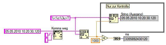

Datum+Zeit in ms umwandeln
Also das geht doch einfach so:
Und wenn im String nicht dieser komische Beistrich statt eines Dezimalpubnkte wäre, könnte alls noch einfacher sein.
(Im Zeitcontainer "%<>T" scheint ein vorangestelltes "%,;" keine Wirkung zu entfalten, ist vielleicht ein Bug. Man muß also mit suchen und ersetzen das Komma wegmachen)
Der Fomatstring für Zeit ist doch ganz einfach, solange es sich um das "landestypische Datum/Zeitformat" handelt. Man sollte alle hart bestrafen, z.B mit Nichtbeachtung, die mit etwas anderem ankommen.Mellow
' schrieb:Im Zeitcontainer "%<>T" scheint ein vorangestelltes "%,;" keine Wirkung zu entfalten, ist vielleicht ein Bug. Man muß also mit suchen und ersetzen das Komma wegmachen
Hab ich jetzt was übersehen? Klappt doch auch mit Komma.
07.06.2010, 20:15
Beitrag #20
' schrieb:Hab ich jetzt was übersehen? Klappt doch auch mit Komma.
Du solltest langsam wissen, dass Lucki (wie auch andere) in den Optionen von LabVIEW bei "Use localized decimal point" den defaultmäßigen Haken NICHT gesetzt hat. Somit ist bei ihm das Dezimaltrennzeichen ein Punkt, und kein Komma.
Du und ich, wir haben den Haken gesetzt, und somit funktioniert das bei uns mit dem Komma.
