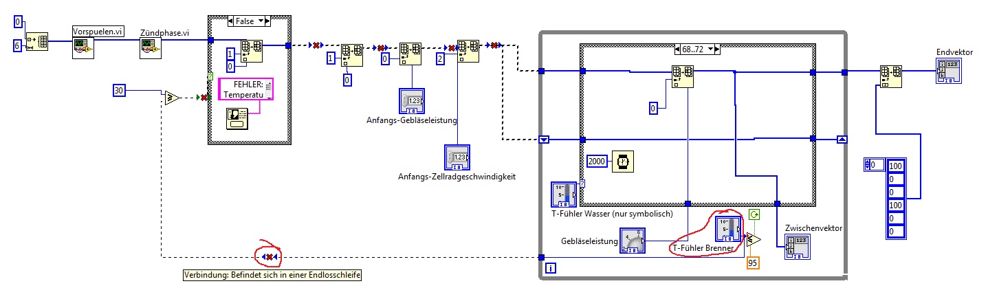

Es hat sich nur leider ein zweites Problem aufgetan. Den Parameter, den ich in jeder Schleife übergebe, brauche ich auch noch an anderer (früherer Stelle). Wegen des Dataflow Prinzips kann ich diesen Parameterwert ja nicht aus der erst später ablaufenden Schleife übertragen, wenn ich das probiere kommt auch der Fehler "befindet sich in einer Endlosschleife". Die beiden Prozesse bei denen ich den Parameter brauche müssen auch beide zeitlich getrennt voneinander stattfinden.
Kennt da jemand einen Ausweg?
Grüße, Malte
Anbei das Blockdiagramm, der Parameter von dem ich spreche ist der rot umkreiste Temperaturfühler, der hier erstmal als Bedienelement modelliert ist.
16.02.2016, 12:30 (Dieser Beitrag wurde zuletzt bearbeitet: 16.02.2016 12:31 von GerdW.)
Beiträge: 17.516
RE: Dauerhafter, aktualisierter Signaloutput
Hallo Malte,
Zitat:kommt auch der Fehler "befindet sich in einer Endlosschleife".
Du willst hier auf einen Wert zugreifen, der aufgrund des DATAFLOW erst zu einem späteren Zeitpunkt ermittelt wird…
So wie dein Bild aussieht, würde ich dir eine Statemachine empfehlen: die States könnten (u.a.) "Vorspülen", "Zünden", "Regeln" heißen. Dann hättest du wieder alles in einer Schleife und somit ständig Zugriff auf den Temperaturmesswert!

Aber ermittelt wird der Wert ja eigentlich nicht, das ist ja bloß ein Temperaturfühler, der während dem Prozess die Temperatur in der Brennkammer misst. Auf diesen Wert will ich dann in verschiedenen Abschnitten des Prozess zugreifen (nur halt natürlich immer den aktuellen Wert zum jeweiligen Zeitpunkt). Das kann doch eigentlich nicht so kompliziert sein oder?Blink
