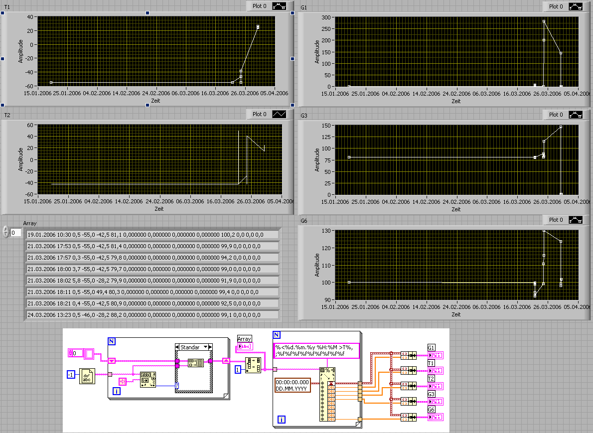

bin gerade dabei mich in LabVIEW einzulesen und habs auch schon geschafft eine vorhandene Asciidatei mit Messwerten verschiedener Sensoren (Bestrahlungssensor, Temperatursensor, ...) einzulesen und auf verschiedene Diagramme aufzuteilen.
Für folgende 3 Anforderungen finde ich aber keine Lösung:
1. Die Asciidatei enthält in der ersten Spalte das Datum und die Uhrzeit des Messpunktes. Ich schaff es nicht diese Information mit "array indizieren" korrekt einzulesen.
2. Das eingelesene Datum/Uhrzeit möchte ich anschließend als Skalierung der X-Achse meiner Diagramme verwenden. Wie funktioniert das?
3. Die ersten 8 Zeilen der Asciidatei enthalten unwichtige Informationen. Beim Einlesen der Daten über die Funktion "array indizieren" werden diese Zeilen als 0 ausgegeben. Kann ich die Funktion so konfigurieren, dass erst ab Zeile 8 mit dem Einlesen begonnen wird?
Die Asciidatei samt VI liegt bei. Danke im Voraus für Eure Hilfe.

Zu 1.
Am besten erst mal nichts konvertieren, sondern die Daten als Zeilenstring-Vektor komplett einlesen. Erst später ASci-Zeichen die das Datum betreffen in LabVIEW-Format umwandeln. Funktioniert mit der Funktion "In String suchen". Die Formatierungszeichen sind eineWelt für sich, da mußt Du dich einarbeiten. Als Belohnung hast Du dann auf einen Schlag alle Einzeldaten mit dieser einzigen Funktion.
Zu 2.
Wenn Du das Datum einmal in LabVIEW-Format konvertiert hast, ist das überhaupt kein Problem. Datum und Daten zu einem Cluster zusammenfassen und die XY-Diagramme damit beschicken.
zu3.
Selbstverständlich kannst Du das, aber das nützt dir nichts, weil du ja außerdem diese Fehlermeldungs-Zeilen entfernen mußt und die Endzeile. Also besser ist, alle Zeilen zu entfernen, die kein Tab-Zeichen enthalten. Die eine eine Kopfzeile enthält Tabs und muß extra entfernt werden.

Zitat:aber leider schaff ich es nicht die Datumsspalte dementsprechend ins LabVIEW zu importieren
Das ist zugegebenerweise der schwierigste Teil der Übung, das Geheimnis der Dekodierung liegt im Formatstring, und ich erkläre ihn Dir detailliert.
Dein Zeilenstring lautet:
19.01.2006[Space]10:30[TAB]Zahl[TAB]Zahl......
Der Formatstring, um die erste Position in Datum, die anderen 8 Postionen in Zahlen zu konvertieren, Lautet:
Für Datum:
%<%d.%m.%y %H;%M>T
Das heißt: Tag Punkt Monat Punkt Jahr Space Stunde Semikolon Minute Absolute Zeit.
Das heißt: für die folgenden Zahlen gilt als Dezimaltrennzeichen das Komma
%f%f%f%f%f%f%f%f%f
Das heißt, daß jetzt 9 Gleitkommawerte im String folgen
Etwas, was man im Bild nicht sieht:
Bei der Funktion "Aus Textdatei lesen" gibt es eine Option (rechte Maust) "Zeilenweise lesen". Nur dann bekommst Du den Array von Textzeilen

ein wichtiger Teilschritt ist mir nun endlich gelungen... ufff
Habs endlich geschafft den String in einen Zeilenarray zu verwandeln. Die Funktion "Tabellenstring nach Array" scheint ja auf den ersten Blick dafür wie geschaffen, aber leider hat sie am Ausgang ein numerisches Array, das wiederum meine Stringdaten verfälscht.
Das Anlegen einer Stringkonstante an den Anschluss "Arraytyp" verwandelt allerdings den numerischen Arrayausgang in einen Stringarray => [KommastringNachArray.png (made by Lucki)] sei Dank!!
