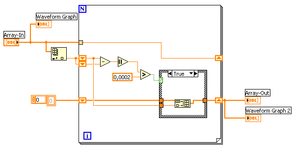

ich bin etwas ratlos, deshalb frage ich mal: Kann mir jemand einen einfachen Weg beschreiben, wie ich die Differenz zwischen zwei aufeinander folgenden Daten in einem Array bestimmen kann und bei ueberschreiten einer bestimmten Differenz diese Daten in ein neues Array schreiben kann bis die Differenz wieder unterschritten wird. Ich habe in meinem jetzigen Array am Anfang und Ende jede Menge Daten, die ich nicht benoetige.
Danke,
Bjoern
P.S.: Array haengt an als .txt. Differenz sollte so bei 0.0002 liegen.

Meinst du so?
MfG, Jens

Hallo Jens,
danke vielmals!!! Entschuldige bitte das ich ins falsche Forum gepostet habe. Ich glaube, das ist genau das was ich brauche. Werde das am Montag ausgiebig testen. Du hast mir echt aus der Patsche geholfen!!!
Gruss, Bjoern
