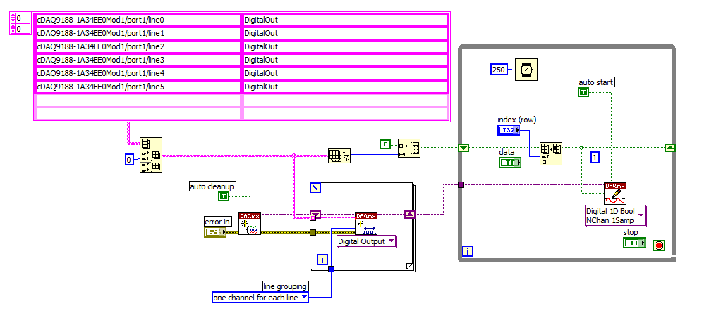

ich befasse mich grade mit meinen Digital Outputs meiner Module.
Bisher habe ich immer den DAQ Assistenten genommen- ihr werdet mich dafür bestimmt steinigen, aber ohne ihn komm ich nur selten ans Ziel Big Grin
Auf jeden Fall ist es beim Assistenten ja so, dass man bei 8 Outputs immer ein Array vorgegeben bekommt, dessen boolsche Werte man ändern kann. Eigentlich will ich aber unabhängig von den 7 anderen Werten einfach nur einem Wert ein True oder False zuweisen. Ich könnte nun ja 8x den Assistenten erzeugen mit je einem Output. Aber das muss doch sicher auch schön gehen, so zu sagen als VI wo ich vorn einfach eingeben kann, welchen Port (0-7) und welchen Zustand (I/0) der Port haben soll.
Ich hab durch die Umwandlungsfunktion was zurechtgefuscht, es funktioniert soweit, aber ob das so der Weg ist- ich bin mir da nicht ganz sicher ;D
Gruß Tobias

Ein schneller Umbau deines VI:

Hallo Jens,
danke für deine Lösung. Ist zwar keine SubVI an die ich einfach nur weitergebe "Element x auf True", aber ich denke, das hier ist genau so gut Dais
Was mach stutzig macht ist die Sache mit dem String Array wo alle lines drin stehen. Ich hatte das bei mir nur als Notlösung so gemacht. Aber scheinbar muss das so und geht nicht "schöner"?! Welchen Sinn hat die zweite Zeile wo überall Output drin steht? Kann ich dort auch die Beschreibung des Ports reinschreiben, sowas wie Ansteuerung Schütz 1, ... ?

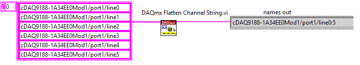

(28.05.2015 06:38 )tobi45f schrieb:  Was mach stutzig macht ist die Sache mit dem String Array wo alle lines drin stehen. Ich hatte das bei mir nur als Notlösung so gemacht. Aber scheinbar muss das so und geht nicht "schöner"?!
Ob Notlösung oder nicht, jedenfalls geht es auch anders, und zwar mit einem einfachen String und ohne for-Scheife. Und es gibt sogar eine Funktion, die das Array in den entsprechenden einfachen String konvertiert:
Das Array-Format hat allerdings auch seine Berechtigung, z.B. dann, wenn man bei Analog-IN für die Kanäle unterschiedliche Messbereiche definieren will.
Zitat:Welchen Sinn hat die zweite Zeile wo überall Output drin steht? Kann ich dort auch die Beschreibung des Ports reinschreiben, sowas wie Ansteuerung Schütz 1, ... ?
Du meinst wohl zweite Spalte, und das mußt Du dich schon selber fragen. Jens hat doch dieses 2D-Array nur aus Deinem VI kopiert, benutzt diese Spalte aber überhaupt nicht. Vielmehr entfernt er sie als Erstes aus dem Array.
