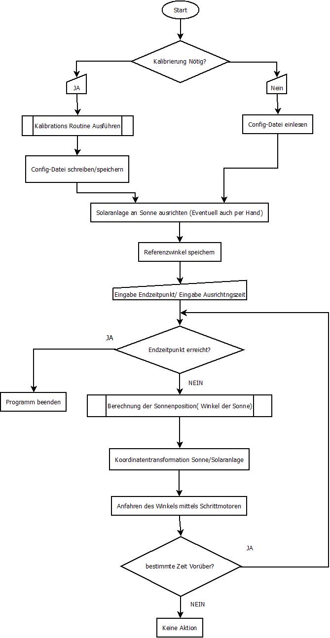

Hallo, ich habe mir jetzt die Labview Core 1 und Core 2 online Kurse zu gemüte geführt und wollte fragen was ihr von meinem Programmablaufplan haltet? Hat jemand einen Verbesserungsvorschlag?

Hallo nflor,
zum PAP:
Dein Programm endet mit "Keine Aktion", auch wenn der Endpunkt nicht erreicht wurde. Da fehlt noch eine Verknüpfung…

Hallo nflor,
ich glaube, dein PAP ist hier im LVF (bis auf grobe Schnitzer) schwer zu beurteilen, da er ja stark von der dir gestellten Aufgabe abhängt.
Die hier im LVF relevante Frage ist, wie du deinen PAP nun in LabView umsetzen willst.
Gruß, Marko

@GerdW: Danke für den Tipp mit der letzten Verknüpfung.
@Marko: wollte nur Wissen ob das PAP so in Ordnung ist werde heute noch mit meinem Prof sprechen ob ihm der Ablaufplan zu sgat und dann versuchen das PAP in Labview umzusetzen.
