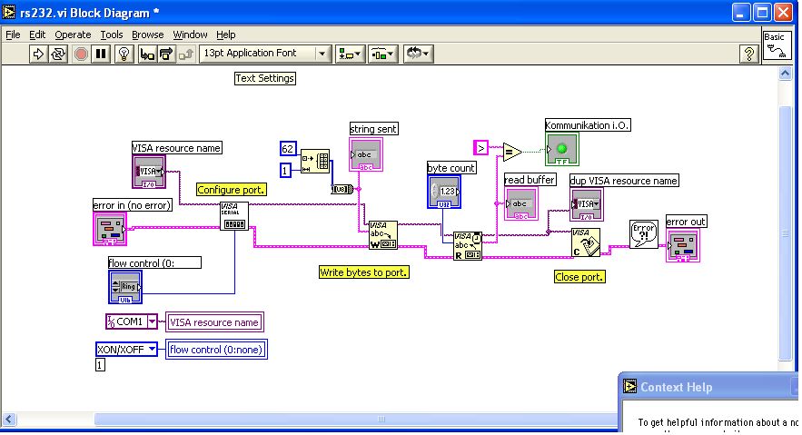

Im Bild rs232 siehst Du mein Prgramm. Andere Befehle habe ich noch nicht ausprobiert. Werd ich mal versuchen. Im Manual steht, dass wenn man ein ESC sendet ein >- Zeichen zurück kommen muss, damit die Kommunikation funktioniert.

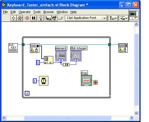

Das Bild keyboard zeigt meine Funktion um die den Wert der jeweiligen Taste auszulesen. Mit dieser Routine erhalte ich den Wert 62 für die Escape-Taste. Kann es damit zusammenhängen, dass ich ein Laptop benutzte?

In deinem Rs232-Vi sendest du zumindest mal definitiv das Zeichen ">" an den Controller. Versuch mal hier einen anderen Befehls-String zu verwenden, und schau, was der Controller zurückgibt.
Warum du beim Auslesen der ESC-Taste 62 bekommst ist mir auch ein Rätsel, dürfte allerdings keinen Unterschied machen, ob es ein Notebook ist oder nicht. Vielleicht haben die von dir verwendeten Funktionen Probleme mit dem Lesen von Sondertasten, probier vielleicht mal eine andere Taste aus (zB enter -> 13)

ok, ich weiß jetzt, warum du 62 bekommst:
dein Anzeigeelement "element" ist ein ring, dessen Wert ESCAPE dem dezimalwert 62 entspricht...
(dieses Ring ist also nicht nach Ascii-Standard geordnet!!!)

Du hast recht, wenn ich Enter drücke kommt der Wert 91 statt der 13. Da stimmt wohl was nicht!!!!!!!!
