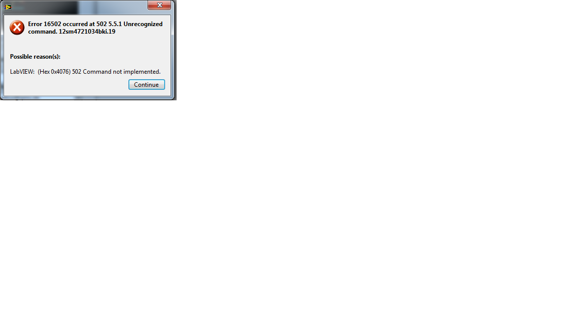

Kann mir wer sagen was hier falsch läuft? Möchte einfach nur das Email-SMTP vi verwenden, folgende Fehlermeldung kommt dann jedoch immer:
- Ich geb die Serveradresse des Anbieters an, mit dem ich die Mail verschicken möchte.
- Ports sind offen
- Absenderadresse angegeben
- Empfängermailadresse angegeben
Wo liegt dann das Problem? Benötigt der Server des Anbieters keine Authentifizierung? (KW etc.)

Schau mal hier:
http://www.labviewforum.de/Fehler-16502-t18733.html
Gerade einmal 2 Einträge vor deinem Eintrag.
Und ich könnte mir denken, dass du mit deiner Vermutung genau richtig liegst.
Über welche Server-Adresse willst du denn E-Mails versenden? Vielleicht GMX oder Google-Mail? Natürlich erfordern solche Server erst einmal eine Authentifizierung, die die SMTP-Email-VIs von NI aber nicht eingebaut haben.
Hier kannst du nur über einen offenen Server E-Mails versenden, den du im Internet aber kaum finden wirst. Dafür gibt es zu viel SPAM-Mail.
