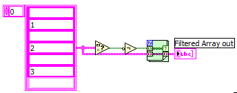

wie kann ich geschicketerweise die leeren Arrayelemente aus einem String-Array entfernen.
Suche einen kürzesten TrickSmile
Vielen Dank für jede Hilfen.

Am Einfachsten: mit "Filter 1 D array" aus der "OpenG Array Tools" Palette.
Die lässt sich am Einfachsten mit dem VI Package Manager von JKI installieren...

EDIT: so braucht es ein Element weniger als Jens' Version Rolleyes
Chuck Reid
03.12.2010, 16:51
Entfernen leerer String-Array-Elemente vom String Array
Trick kürzer, geht's in der Forensoftware kaumWink
So:
