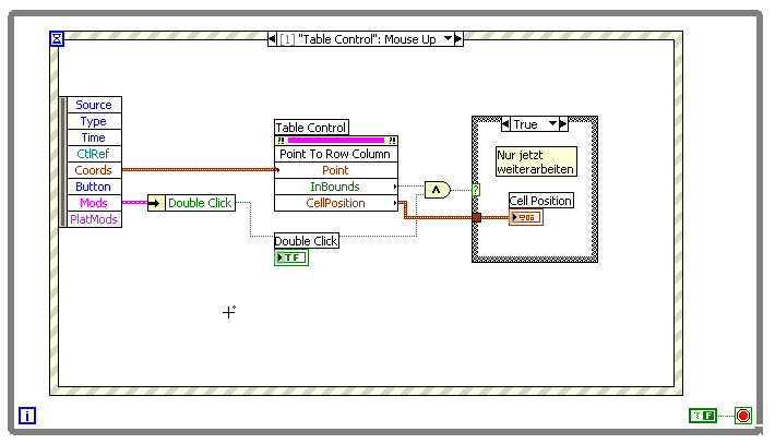

Ich würde eher das Event MouseUp verwenden (->Maus-Click beendet) und dann bekommst du über den Ausgang "MOD" heraus, ob ein Doppelklick vorgelegen hat.
Somit hast du also das Ereignis "Doppelklick". (@Achim: Du liegst also falsch, es gibt "indirekt" das Doppelklick-Event)
Der Rest ist Umrechnung von Koordinaten, am einfachsten über die InvokeNode "Point to RowColumn" der Tabelle.
Gesamt also so:
MfG, Jens

Poste doch mal ein Beispiel-VI von dir (nicht das wir hier mit Tabellen, Listenfeldern und sonstigen Begriffen aneinander vorbei reden).
Ansonsten kann ich nur sagen, Bsp so wie von mir hochgeladen funktioniert ohne Probleme und holt sich aktuell das angeklickte Tabellenfeld, egal wie die Formatierung der Tabelle gerade ist. Und noch mal zur Sicherheit, das ist eine InvokeNode/Methode, keine PropertyNode/Eigenschaftsknoten.

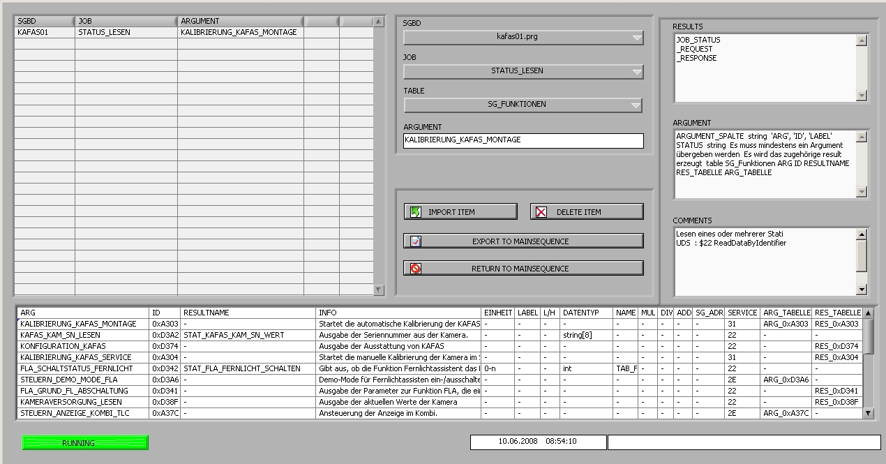

Das VI ist aber nur ein SubVI meines Programms, aber in dem hab ich die Probleme.
In die untere Tabelle im Bild lasse ich meine Werte reinschreiben.
Jetzt muss, wenn ich dort unter Argument etwas doppelklicke, das in den String ARGUMENT geschrieben werden.
Wenn ich etwas unter ARG_- oder RES_TABELLE anklicke, soll die entsprechende Tabelle geöffnet werden.
Nun wäre das reinschreiben und öffnen kein Problem, wenn ich rausbekommen könnte was angeklickt wurde.
Ein weiteres Problem ist, dass wenn ich etwas erweitere (z.B. mir die aktive Zelle des Tabellen-Bedienelements anzeigen lasse) sich das VI aufhängt.
Es kommt auch kein Time-out mehr oder die Zeit wird nicht mehr aktualisiert. Aber das ist wie gesagt ein anderes Problem.
